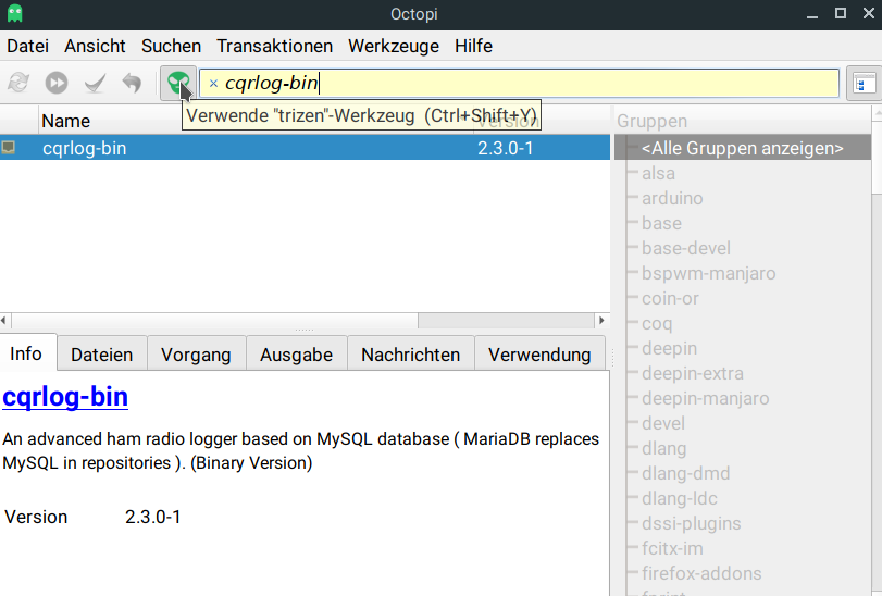

Trizen ist ein AUR Hilfsprogramme mit dem du Pakete aus dem AUR installieren kannst.
Du brauchst also kein Repo hinzufügen.
Einfach zum installieren
eingeben.
Updates machst du dann mit
machen.
Suchen mit
Man sollte aber nur das nötigste aus dem AUR installieren, die Manjaro-Quellen sind auf jedenfall zu bevorzugen.
Per GUI geht es auch, dazu musst du es wahrscheinlich erst einmal in Octopi freischalten.
Octopi öffnen auf
Werkzeuge-->Optionen-->AUR
klicken.
Anschließend auf trizen klicken.
Du musst aber zuerst trizen installiern oder einen anderes AUR Hilfsprogramm.
Jetzt kannst du das Paket was du suchst eingeben.
Damit Octopi im AUR sucht musst du auf auf das Symbo (siehe Bild) klicken.
