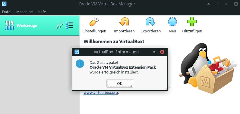

Gelöst!
Oracle_VM_VirtualBox_Extension_Pack-6.1.30-148432.vbox-extpack ist auf dem "Schreibtisch"
Dann Thunar als Root ausführen. VirtualBox_Extension_Pack dort mit doppelklick installieren.

Gelöst!

OK, deine Extension Version passt nicht wirklich zu deiner VM. Hätte hier die "Oracle_VM_VirtualBox_Extension_Pack-6.1.28.vbox-extpack" genommen.
btw: Irgendwann wirst du Probleme bekommen, wenn du GUI Anwendungen als root (sudo) ausführst.
Besser wäre das per Terminal. Namen der installierten Erweiterungspakete anzeigen
wenn vorhanden altes Erweiterungspaket löschen, z.B.
dann das neue Erweiterungspaket installieren (download)
VBoxManage list extpacksCode: Alles auswählen
sudo VBoxManage extpack uninstall "Oracle VM VirtualBox Extension Pack"Code: Alles auswählen
sudo VBoxManage extpack install Oracle_VM_VirtualBox_Extension_Pack-6.1.28.vbox-extpack
