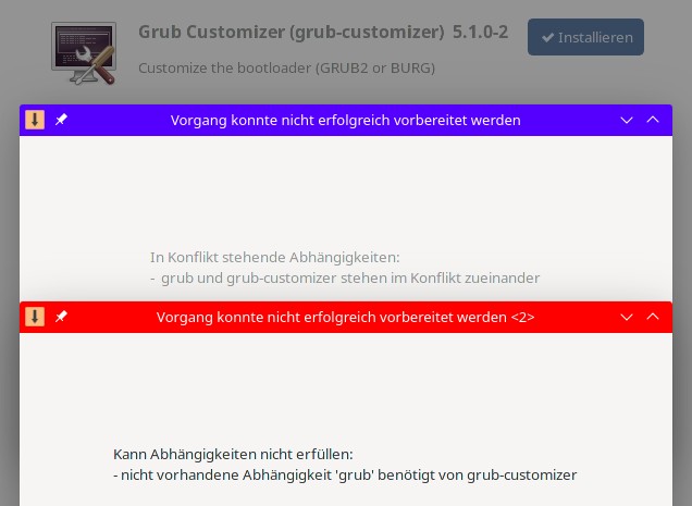

beim letzten Update wurde ein Konflikt zwischen grub und dem installierten grub-customizer gemeldet. Ich musste mich entscheiden, einen von beiden zu deinstallieren und habe mich für den grub-customizer entschieden.
So weit so gut.
Jetzt wollte ich den grub-customizer wieder installieren (hatte früher nie ein Problem bereitet), bekam allerdings folgende Meldungen:
Heißt, ich kann den grub-customizer nicht mehr installieren.
Ich will ihn einsetzen, um überflüssige Einträge aus meinem Boot-Menü zu entfernen.
Hat jemand eine Idee, wieso jetzt ein Konflikt auftritt, den es früher anscheinend nicht gab?

Du wirst wohl ohne grub-customizer auskommen müssen, das Ding ist vom Manjaro-Team kaltgestellt worden. Siehe dazu diesen langen Thread:
https://forum.manjaro.org/t/grub-confli ... er/43917/6
kurz zusammengefasst "grub-customizer wird von Manjaro nicht (mehr) unterstützt."
Und zu der beklagten Duplizierung von Grub-Einträgen wird dort (nicht zu Unrecht) gesagt:
"The duplication of entries is actually caused by GC itself, if you use it regularly, and possibly from different instances of GC installed in different distros."
auf gut deutsch:
Die Duplizierung von Einträgen wird eigentlich von GC selbst verursacht, wenn es regelmäßig benutzt wird, und möglicherweise von verschiedenen Instanzen von GC, die in verschiedenen Distros installiert sind.
https://forum.manjaro.org/t/grub-confli ... r/43917/21
PS. Ich teile die schlechte Meinung über grub-customizer, finde aber den (eingebauten?) Konflikt irgendwie inkonsequent. Habe ich vor kurzem schon mal an anderer Stelle gesagt
https://de.manjaro.org/index.php?topic= ... n#msg61292

Gosia, habe mal eben den englischen thread durchgeackert.
Dort gibt es allerdings auch Leute, die bezweifeln, dass es am GC liegt
Egal, dort habe ich jetzt folgenden Vorschlag gefunden:
GC deinstallieren, wurde schon beim Update durchgeführt.
GRUB deinstallieren
"You have to reinstall grub package first, before editing the /etc/default/grub file. That will repopulate the /etc/grub.d folder.
Ah, thanks! That did the trick. So the solution to clear install from grub-customizer and to get rid of duplicated entries:
Rename:
/etc/grub.d
to
/etc/grub.d.old
Reinstall Grub 2
sudo update-grub
In my case, customizations are in etc/default/grub config which stays, so nothing should change. I guess I will find out during a reboot, but after update-grub I can see that the duplicated entries are gone.
Das werde ich jetzt mal ausprobieren

So, da bin ich wieder.
Die oben beschriebene Vorgehensweise hat funktioniert.
Die Mehrfacheinträge sind verschwunden :))
