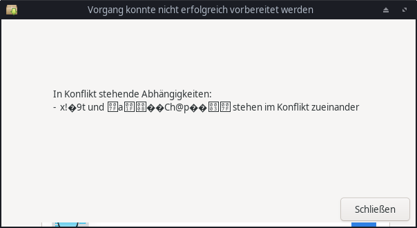

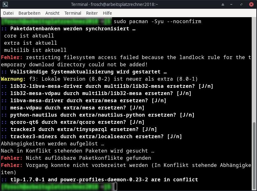

ich kann keine Updates mehr installieren, egal ob übers Terminal oder grafisch, ich bekomme jede Menge seltsamer Fehlermeldungen.
Ich habe dann versucht grafisch die Programme einzeln zu installieren, das klappt sehr bedingt und jetzt da nur ein Teil installiert ist, funktionieren Dinge nicht mehr.
Teilweise sind es Dinge aus den AUR Quellen, aber es scheint auch z.B. alsa.lib, ffmpeg ect betroffen zu sein.
Im Anhang mal einige Screenshots.

Re: Keine Updates mehr möglich
Schön das es wieder geht. Ist das Problem denn auch weg mit?
denke nicht, wie joilc schon gesagt hat, mal einen anderen Kernel installieren.
https://forum.manjaro.org/t/pacman-erro ... ate/169253
PS: deine Beitrag wird eben niemand finden wenn es keine konkreten Suchergebnisse liefern kann wenn man nur Screenshots einfügt.
error: restricting filesystem access failed because the landlock rule for the temporary download directory could not be added
After the 2024-10-02 Testing update (which brought pacman to 7.0.0), I received
As mentioned in the Unstable Update: September 2024 edition
Merging DownloadUser = alpm into /etc/pacman.conf produces a pacman landlock error for me on linux61: error: restricting filesystem access failed because the landlock rule for the temporary download directory could not be added! …edit: 61 perhaps needs additional CONFIG_LSM or lsm= to support landlock sandboxing. Linux66 and 610 are fine and don’t produce this error. (I’m switching to nouveau drivers on a dated nvidia 710 gpu on my backup machine since I can’t get video-nvidia (470 or 390) to…
moving from linux61 to linux66 removed the error for me.
