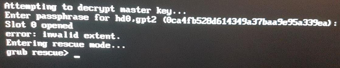

die 2te Forstsetzung!
Macht offensichtlich auch keinen Unterschied zwischen AHCI und Native IDE.
Jetzt hatte ich tatsächlich herausgefunden was war aber dann kommt jetzt bei der Vollverschlüsselung laufend diese Fehlermeldung:

Ein paar Sachen ausprobiert aber offensichtlich mache ich bei der Partionierung schon was falsch.
Ohne Verschlüsselung geht das ohne Probleme sobald ich die Verschlüsselung anwende dann das.
Kann mir jemand eventuell die korrekte Partitionierung zeigen?

Guten Morgen!
Da niemand eine Lösung für mich zu haben scheint bin ich hergegangen und habe ein paar Freunde gefragt was tun.
Der eine hatte tatsächlich eine Lösung gehabt ist die Partition selber gewesen die war völlig falsch.
Somit hat sich das Thema erledigt. 8)

Trotzdem noch ein kleiner Tipp: beim nächsten Mal bitte Text posten und keine Fotos. Ich hoffe, daß es nur mir so geht, aber meine müden Augen konnten auf deinem Foto so gut wie nichts lesen.

Also zu dem Problem mit der Partionierung:
Es müsste noch eine Partition mit 8mb unformatiert aber mit Bios-grub Flag erstellt werden das Manjaro mit dem Bios kommunizieren konnte.
Ansonsten wenn ich einen Link posten darf könnte ich für alle die ähnliche Probleme haben eine Hilfe sein.
Wie gesagt hätte nie gedacht das Manjaro so empfindlich ist.
Aber die 4TB ist fertig installiert wenn auch mit komplizierter Partionierung aber geht.
