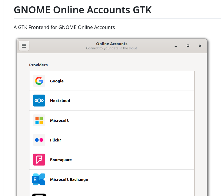

Danker, aber den Gnome Calendar habe ich schon installiert. Mir geht es viel mehr, wo kann ich die Zugangsdaten eingeben? Da gibt es nichts, es sollte aber so aussehen wie im Screenshot. Unter Linux Mint gibt es standardmäßig: GNOME Online Accounts GTK, nur nicht bei Manjaro. Kennst du den Befehl?

Ok, dann habe ich das falsch verstanden.sebbie1009 hat geschrieben: Freitag 14. März 2025, 22:15 Danker, aber den Gnome Calendar habe ich schon installiert
Das Paket gnome-online-accounts-gtk gibt es im AUR (Arch User Repository). Das musst du aktivieren, sonst findest du es nicht.
AUR aktivieren:
Im Pamac Manager (Software Installieren) must du oben auf das Hamburger Menü (Einstellungen) gehen. Nach Passwort Eingabe kannst du unter Drittabbietern die AUR Unterstützung aktivieren.
Dann findest du das Paket.
Wenn du AUR nutzen willst, solltest du auch noch das Paket base-devel installieren. Wenn du das nicht machst bekommst du bei manchen -nicht allen- AUR Paketen Fehlermeldungen.
Hier noch ein paar infos zum AUR: https://wiki.manjaro.org/index.php/Arch ... ository/de

Vielen Dank nochmals für deine Hilfe, aber ich glaube dass in der aktuellen Cinnamon-Version, die Einstellungen für Onlinekonten irgendwie nicht mit mehr vorhanden sind.
Ich habe es mehrmals über die Konsole mit sudo pacman -S gnome-online-accounts gvfs-goa versucht es nachzuinstallieren oder auch einfach nur den Google Kalender grafisch über das Softwareprogramm oder per pamac install gnome-calendar zu installieren, es gibt einfach keine Möglichkeit bei Manjaro Cinnamon seine Daten für Google einzugeben, auch wenn man im Google kalender auf die drei Striche für die Einstellungen geht, tut sich nichts. Komisch bei Linux Mint ist die Funktion vorhanden.
Re: Onlineaccount - Google Calendar
Das kann nicht funktionieren, pacman versteht kein AUR! Du must es mit pamac installieren. pamac versteht das AUR sowie die "normalen" Paketanbieter, vereinfacht ausgedrückt.sebbie1009 hat geschrieben: Samstag 15. März 2025, 14:28 Ich habe es mehrmals über die Konsole mit sudo pacman -S gnome-online-accounts gvfs-goa versucht es nachzuinstallieren
Der fehlende Bindestrich bei dir wird wohl ein Schreibfehler sein. Und es heist nicht goa sondern gtk
Hast du nun das AUR aktiviert oder nicht? Ohne das funktioniert es nicht.
Dann eben nochmal per Fuß.
Kopiere einfach die Befehle von hier und füge sie in Terminal ein:
sudo sed -Ei '/EnableAUR/s/^#//' /etc/pamac.confCode: Alles auswählen
sudo sed -Ei '/CheckAURUpdates/s/^#//' /etc/pamac.confCode: Alles auswählen
pamac install base-develDas wars. Jetzt kannst du gnome-online-accounts-gtk installieren.
pamac install gnome-online-accounts-gtkDann rufe dein Programm auf und versuch es nochmal.
