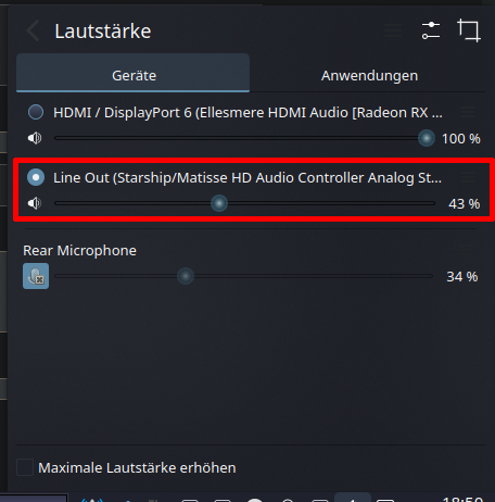

sieht alles gut aus. Schau mal unten rechts auf dem Lautsprecher Symbole ob die richtige Karte ausgewählt ist.

Re: Kein Ton bei Linux
Da steht nur dass die Speaker auf 95% stehen und das Mikro auf 33%.
Aber keine Karten.
Wie macht man einen Screenshot wie du es gemacht hast?
