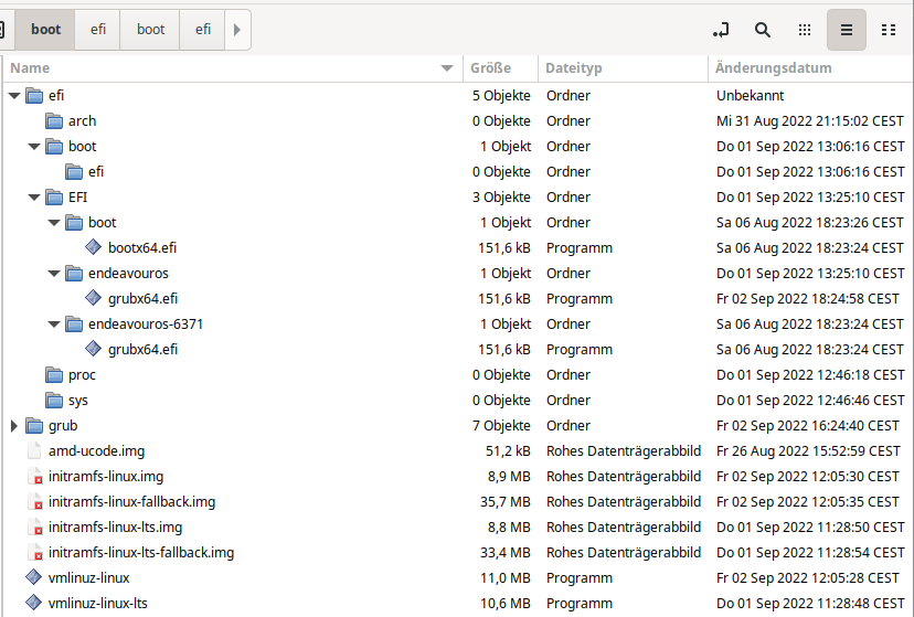

Wie viele /boot/efi/ Verzeichnisse hast du denn gemountet damit er mehr als eines findet?

josefine_h hat geschrieben: Freitag 2. September 2022, 16:55 Wie viele /boot/efi/ Verzeichnisse hast du denn gemountet damit er mehr als eines findet?
Also ich sehe nur eins.

Hmm..da sind tatsächlich mehrere, also zwei EOS Einträge ...

LaGGGer hat geschrieben: Freitag 2. September 2022, 17:14 Hmm..da sind tatsächlich mehrere, also zwei EOS Einträge ...
Hmm, da sind aber schon sehr viele Einträge drin.
normalerweis ist die Hierarchie bei mir so:
boot/efi/EFI und dann eben der letzte Eintrag (bei mir ist es eben Arch-Linux
Da hast du wohl verschieden Reparaturen durchgeführt und anscheinend immer neue Einträge erzeugt.

laut deinem screenshot ist dein alter grub id endeavouros-6371 der wurde am 6..08.2022 zuletzte geändert? warum alerdings -6371 dahinter ist kp jetzt gibt es paar wege um es zu testen. würde aber vorher eine timeshift sicherung machen oder wie auch immer...
Frage gibts diesen endeavouros-6371 Eintrag im BIOS ?
Und was sucht er da? evlt ist da der fehler...??:)
