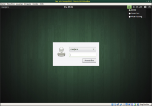

Es muss nicht immer ober rechts wie auf Lumis Bild sein, bei XFCE ist es z.B. unten mit einem anderen Symbol.
Cinnamon hab ich nicht, da musst du nochmal in Ruhe schauen.

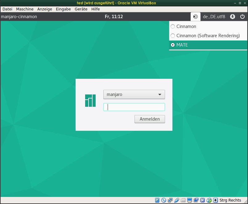

Also ich habe es getestet. Mate unter XFCE und unter Cinnamon instantiiert. Der Login/Display Manager ist Lightdm,
Deshalb ist das Auswahlmenü immer recht oben.

Ich hab XFCE ganz normal installiert und dazu später im Terminal Mate.
Bei mir ist es unten und mit einem anderen Symbol.
