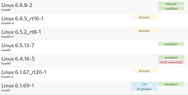

Vielleicht habe ich es überlesen, aber warum aktivierst du nicht den Kernel der auch auf dem Live-Stick vorhanden ist?Chris hat geschrieben: Freitag 22. Dezember 2023, 23:34 Die Kernelversion vom Live-Stick ist: 6.6.7-1
Ich habe den 6.6.8-2 aktiviert. Ist zwar kein LTS, läuft aber stabil.
Kann sein das es nix bringt, aber, Versuch macht kluch.

Chris hat geschrieben: Freitag 22. Dezember 2023, 23:34 Auf der anderen Platte ist ein CachyOS (auch KDE) mit Kernel 6.6.7-2, welches schon ein paar Monate alt ist (also nicht wie der Live-Stick ganz neu aufgesetzt).
Und dort habe ich auch exakt die gleiche Problematik, wie in Manjaro

Ok, da habe ich jetzt nicht nachgeschaut, unter Einstellungen --> Manjaro Einstellungen --> Kernel sieht das so aus: Da steht nix von LTS. Beim 6.1 schon. Dachte darauf kann ich mich verlassen ?!gosia hat geschrieben: Samstag 23. Dezember 2023, 17:25 um mal klugscheisserisch und OT zu sein, 6.6 läuft bis Ende 2026, ist also schon LTS.
