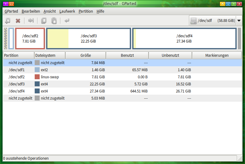

Da eine automatische Installation nicht möglich war, habe ich den Stick manuell partitioniert.
/boot (ext2),
swap,
/ und
/home.
Vier primäre Partitionen, hoffentlich richtig.
Der Stick wird hier am Notebook mit /sdf gelistet. Wie müßte der Befehl zur Neuinstallation denn jetzt heißen?
grub-install /dev/sdf
Ist das so korrekt, oder fehlt da noch was? Dann würde ich das so noch mal probieren!

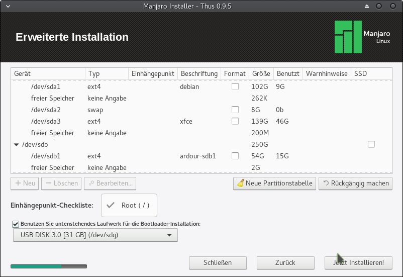

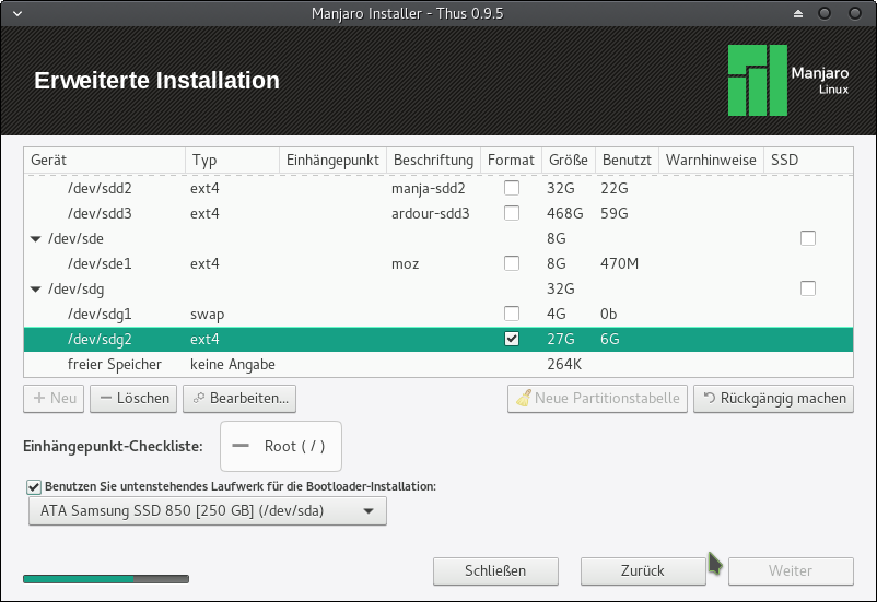

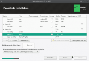

Also ehrlich gesagt blick ich da jetzt auch nicht mehr durch.
wieviel Partitionen und welche sind auf dem Stick.
Aber egal
Ich hab mal nen Stick gemacht 32GB
mit Gpartet 4 GB für swap und den Rest für Manjaro
also 2 Partitionen darauf.

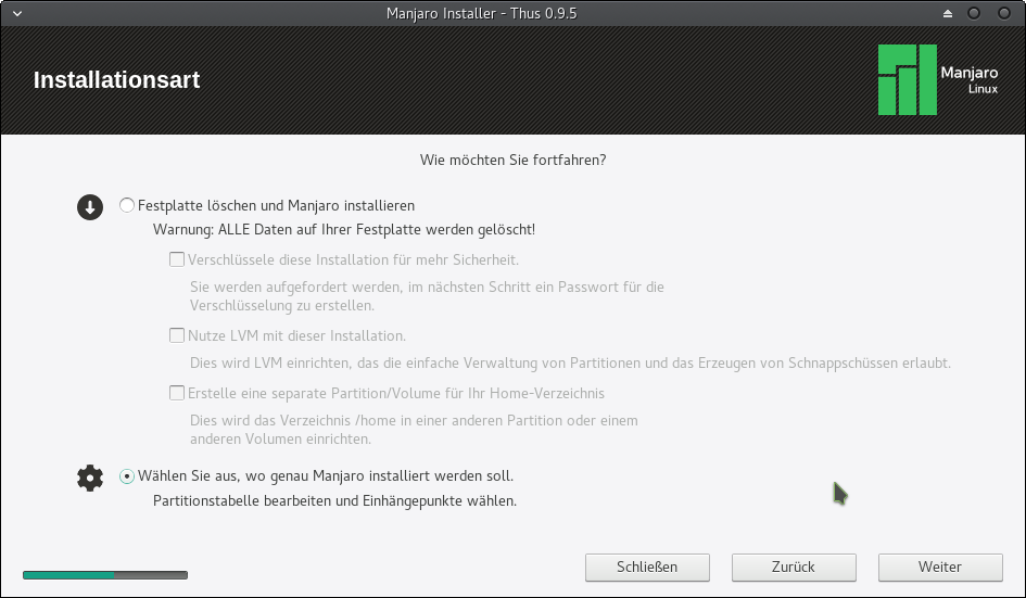

manjaro CD 16.01 -x86-64 gestartet
Danach den Installer gestartet
dann wie folgt siehe Bilder

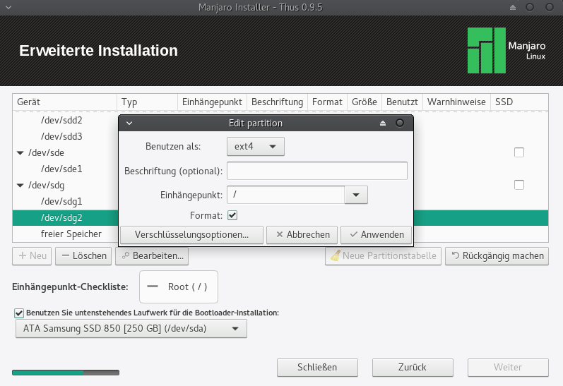

Bevor es ans installieren geht noch mal das Bootloader Devices festlegen
ändert man danach noch etwas ist wieder sda ausgewählt.
Der Stick startet ohne murren auf dem Rechner.
Aufn Laptop startet er nicht durch (andere Grafik)
