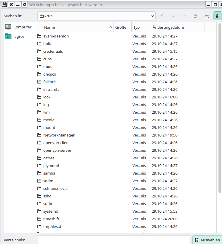

Jetzt erstmal zu 27 (Gosia):
Ich klicke mich durch bis zu folgendem Fenster:
Bildschirmfoto 5.png (118.02 KiB) 1643 mal betrachtet
HaseIgel
Beiträge: 136
Registriert: Dienstag 9. Januar 2024, 20:46
Wohnort: 46147 Oberhausen
CPU: 2,4 GHz Intel Core i5
GPU: Intel HD Graphics 3000 512 MB
Kernel: 6.6.54-2-MANJARO (64-bit)
Desktop-Variante: KDE 6.1.5
GPU Treiber: Intel HD Graphics 3000
Has thanked: 60 times
Been thanked: 7 times
Re: Einrichtung von Backintime
#36
Beitrag von HaseIgel »
Das wäre "run".
Und dann?

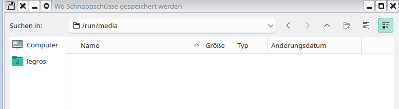

#37
"media" ist leer.
#38
So sieht es aus:
Bildschirmfoto 6.png (20 KiB) 1643 mal betrachtet
jolic
Beiträge: 191
CPU: i7-13700T
GPU: UHD 770
Kernel: LTS 6.12.x
Been thanked: 47 times
#39
Beitrag von jolic »
HaseIgel hat geschrieben: Dienstag 29. Oktober 2024, 20:49 Das wäre "run".
Und dann?
Äh, na "media" und dann "legros"? Sorry, langsam wird es komisch.
jolic
Beiträge: 191
CPU: i7-13700T
GPU: UHD 770
Kernel: LTS 6.12.x
#40
Beitrag von jolic »
HaseIgel hat geschrieben: Dienstag 29. Oktober 2024, 20:56 So sieht es aus:
Warum klickst du nicht auf "legros"? Dann sollte oben in der Pfadansicht "/run/media/legros" stehen.
Wenn du deine externe Platte eingehangen hast, sollte diese unter "legros" zu sehen sein?
Ah, du hast deine externe Platte nicht eingehangen? Du solltest das Problem erst lösen:
ls -la /run/media/legros
ls: Zugriff auf '/run/media/legros' nicht möglich: Datei oder Verzeichnis nicht gefunden

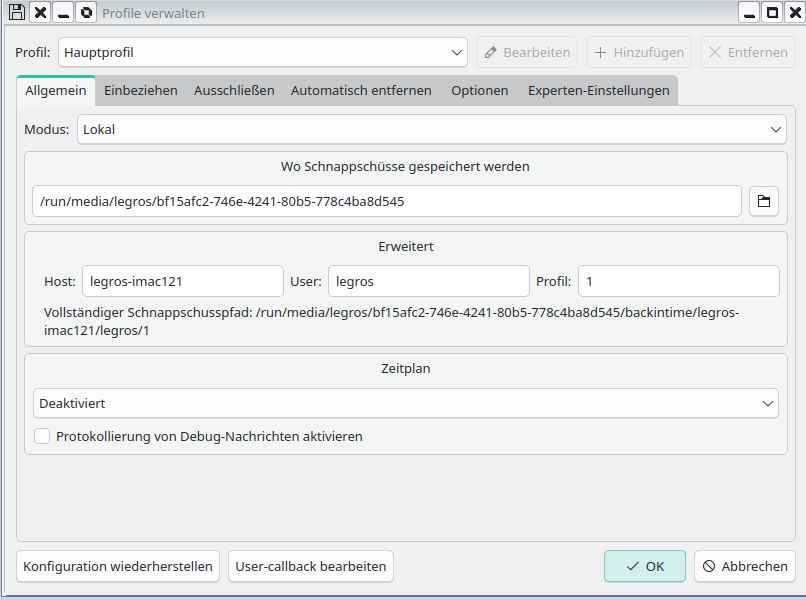

#41
Ich hab's:
Ich konnte sie jetzt auswählen. Sie war(en) nicht eingehängt!
Bildschirmfoto 7.png (67.98 KiB) 1640 mal betrachtet
