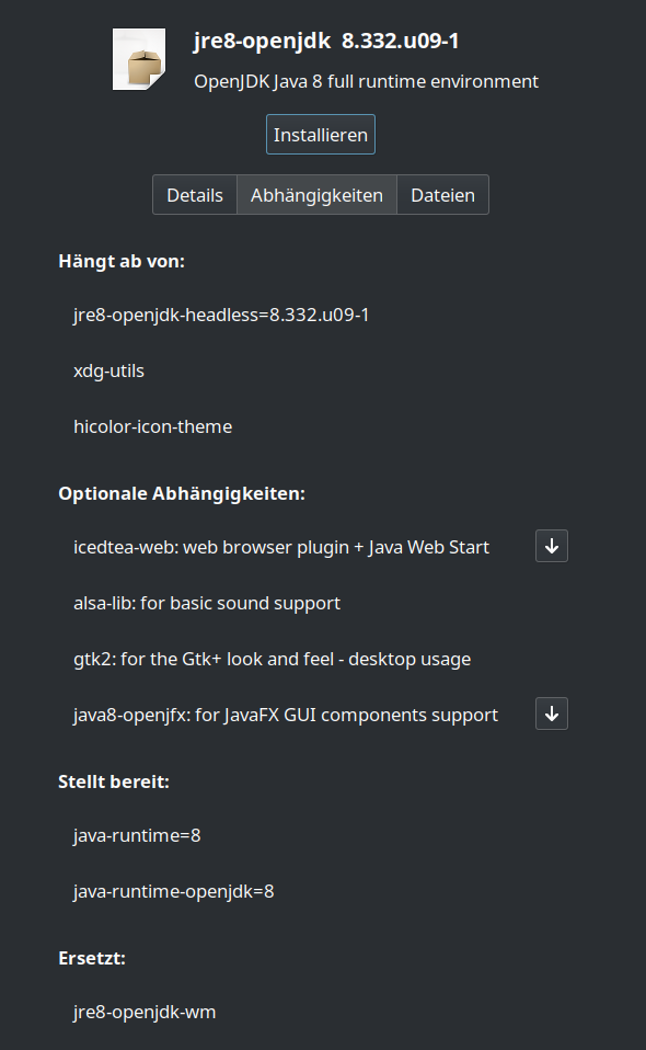

@LaGGGer: Jetzt meine reine Interessenfrage, um zu begreifen, woran das Drama eventuell liegen könnte. Magst du bei pamac einmal oben in die Suche
jre8-openjdk
eingeben und nachschauen, was bei dir dort unter dem Reiter "Abhängigkeiten" -> "Benötigt von" steht. Bei mir steht da mediathekview. Worauf ich hinaus will: Das bei mir zu dem Zeitpunkt bereits installierte Mediathekview hat zumindest bei mir am 13.05.22 beim Update die Java Version 8 als Abhängigkeit installiert bzw. aktualisiert. 15 Sekunden später dann zusätzlich auch noch die Java Version 18.

Re: Manjaro Linux-Stable Update vom 13.05.2022
#59
Ok, so schaut das bei mir aus:
#60
@denonom: Hast du keine "Benötigt von:" Zeile oder fehlt die auf dem Bild? Hm, sehe gerade, dass das Paket ja gar nicht bei dir installiert ist. Dann wird das mit dem "Benötigt von" auch nichts.
