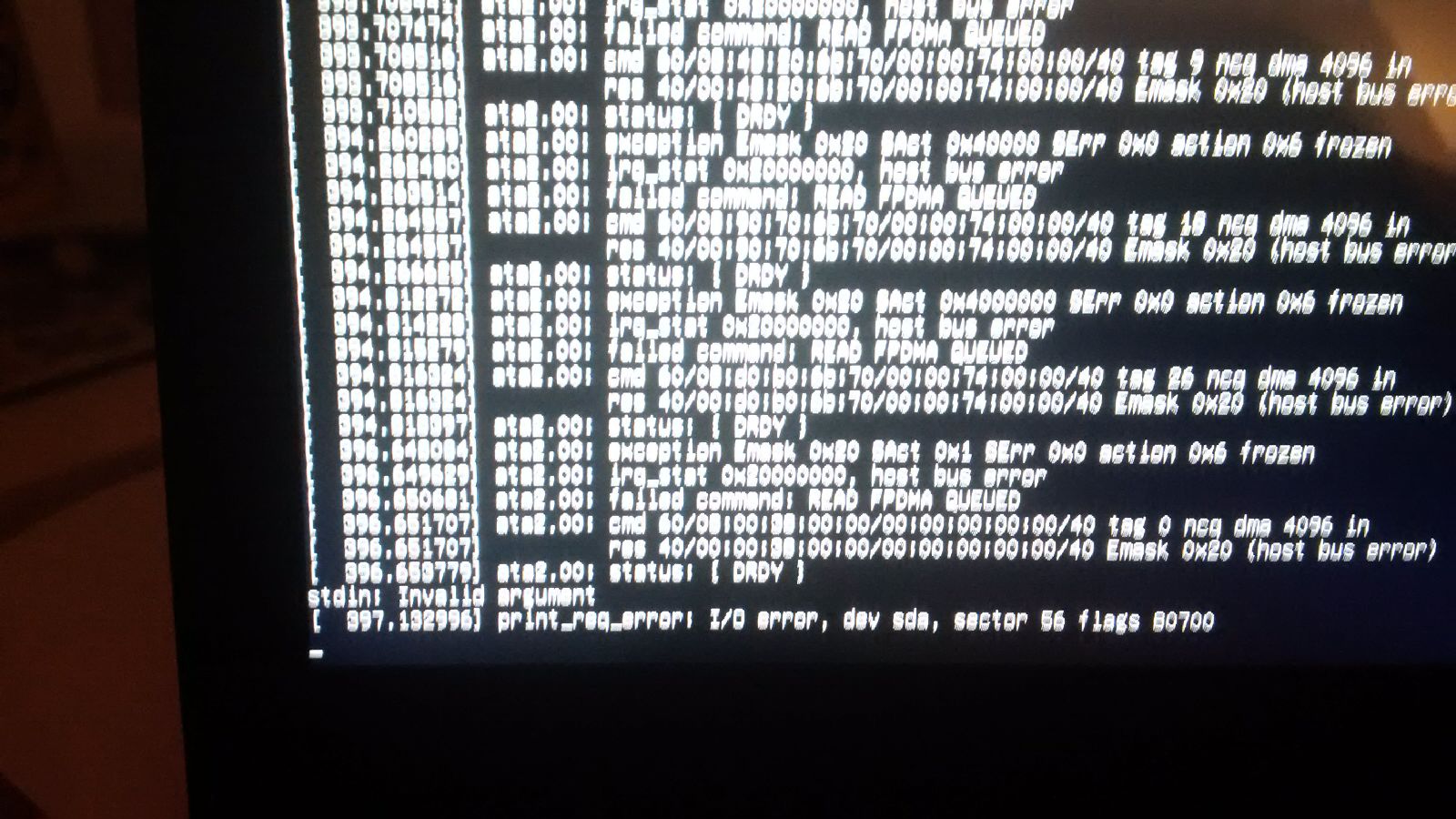

Hallo Zusammen,
die Installation bricht auf einen jungfreulichen HP Notebook mit Ryzen 5 3500U Prozessor mit Vega Mobile Gfx ab.
Hat hier jemand eine Lösung?
Folgendes wird angezeigt:

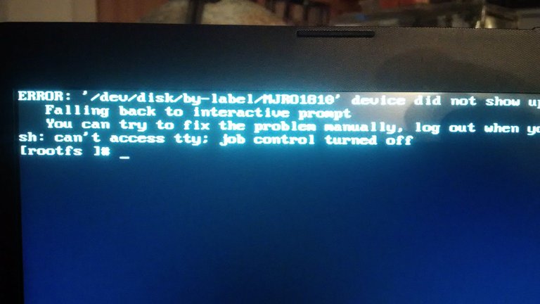

Folgender Fehler bei Versuch mit Ubuntu:

Manjaro bootet vom Stick und bleibt aktuell beim ersten Screenshot hängen. Es ist die aktuelle Version, welche zum Download angeboten wird.
Ich werde mal die Eingabe bei Rootfs# machen und schreibe was passiert.

Re: Keine Installation auf HP mit Ryzen 5 3500U möglich!
RicoF hat geschrieben: Donnerstag 5. Dezember 2019, 09:55 Manjaro bootet vom Stick und bleibt aktuell beim ersten Screenshot hängen. Es ist die aktuelle Version, welche zum Download angeboten wird.
WIN10 ließ sich übrigens ohne Problem installieren! Will ich aber nicht....
Siehe:
https://forum.manjaro.org/t/cannot-boot ... -usb/19193
https://arcolinuxforum.com/viewtopic.php?t=840
Die zweite URL zeigt zusätzlich wie man Screenshots richtig macht. ;)
