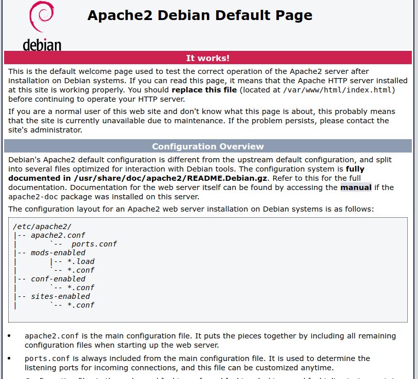

Also - ich hab das jetzt aber nochmals alles angesehen und überprüft:
ich hab folgendes:
http://localhost
2022-03-13 00.46.14 localhost 9dcbdf5c0705.jpg (147.7 KiB) 4623 mal betrachtet

also ich hab mich nochmals dran gemacht - an diesen LAMP-Stacl#
ich bin vorgegangen - nach dieser Anleitung: https://think.unblog.ch/lamp-stack-auf- ... tallieren/
so wie es aussieht muss der Apache laufen denn ich bekomme ein Bild in Localhost
2022-03-26 17.19.11 localhost 99d165a65028.jpg (151.68 KiB) 4185 mal betrachtet
ich denke, dass das so in Ordnung ist - wenn ich dann weiter gehe und den MySQL Server testen will - dann geh ich so vor:

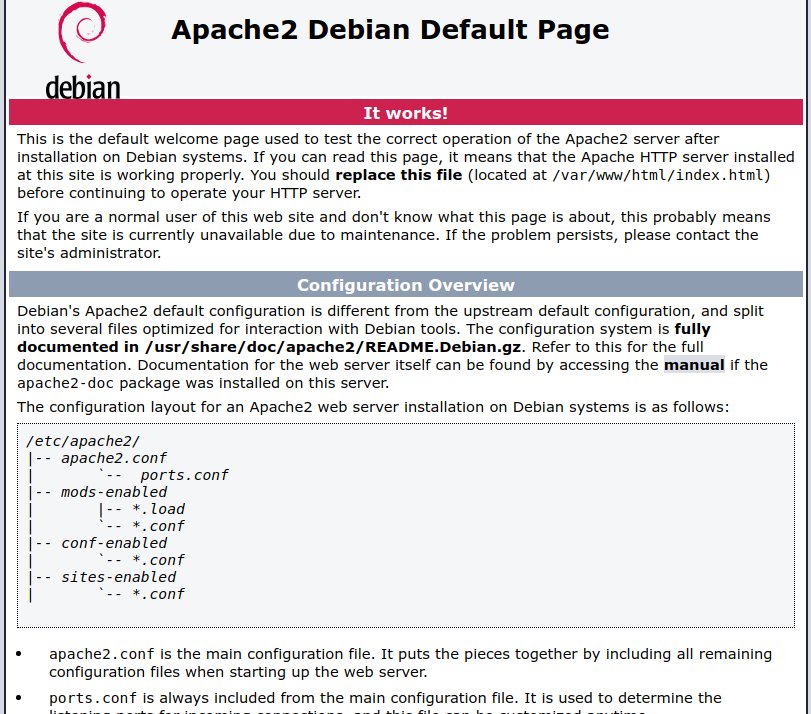

update: und super - auch das Einrichten des PHPMyadmin hat geklappt.
nur - scheint es so zu sein dass ich grad das Passwort vergessen hab - das da drauf liegt
 mysqli::real_connect(): (HY000/1698): Access denied for user 'martin'@'localhost'
2022-03-26 19.25.12 localhost a86a6994738b.jpg (32.6 KiB) 4154 mal betrachtet
ich glaub dass ich da nochmals was zurücksetzen muss - denn sonst komm ich da nicht weiter. DA muss ich für den USER Martin - das passwd - zurücksetzen..
