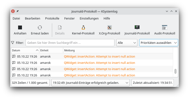

LaGGGer hat geschrieben: Mittwoch 5. Oktober 2022, 16:16 Wie kann ich die Meldungen sehen die zu einem Absturz führen?
wer nicht in der Console rum tippen will kann auch zB.
mit Ksystemlog alles anzeigen lassen was man mit journalctl praktisch auch macht
Rechts oben im Fenster kann kann man Prioritäten auswählen zB. Notfall, Fehler, Alarm, Kritisch etc.
Ksystemlog natürlich als sudo ausführen bzw sudo pw eingeben... wenn man auf ignorieren klickt zeigt nur die log als User an!

country hat geschrieben: Mittwoch 5. Oktober 2022, 19:44 wer nicht in der Console rum tippen will kann auch zB.
Ja, gefällt mir, habe ich installiert.
Aber ich suche immer noch nach einem Programm das im Hintergrund mitläuft und Abstürze protokollieren kann.
Gibt es das überhaupt? Oder reicht das Journal dafür aus?
