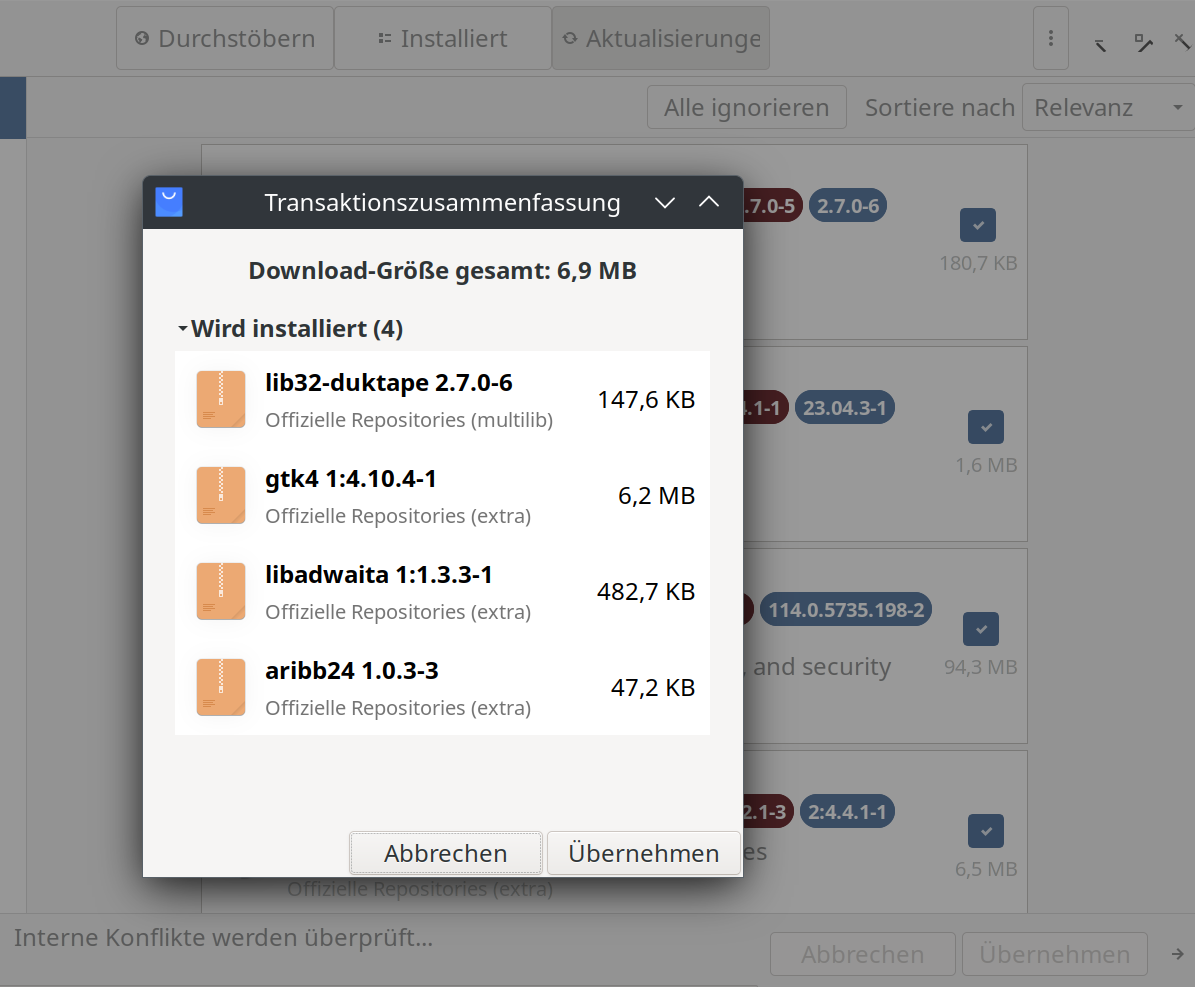

ich habe das Problem, dass sich Manjaro über die "Software hinzufügen/entfernen" App nicht mehr updaten lässt, weil das folgende Programm nicht installiert werden kann:
lib32-duktape 2.7.0-6
Alle anderen Updates (2,5 GB) werden deswegen auch nicht mehr geladen.
Genutzt wird Kernel 6.1.31-2 + KDE Plasma.
Weiß einer wie man das Problem lösen kann?

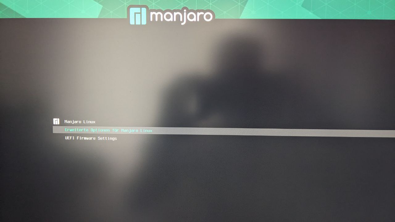

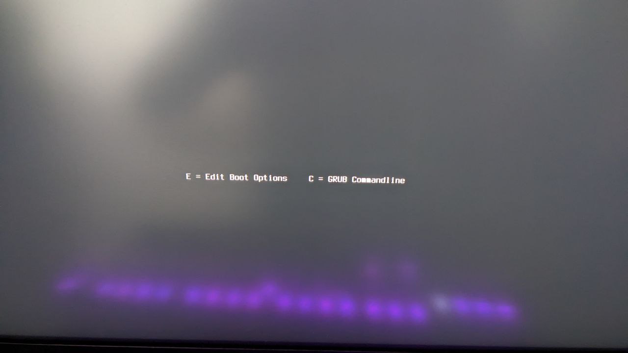

Das war leider überhaupt nicht gut... Der Kernel lädt nach dem Kommando nicht mehr:
Danach kommt diese Maske:
Bitte sagt mir, dass ich das System noch retten kann?! Ich hab timeshift auf einer anderen internen Festplatte installiert. Komm ich da ran und kann es zurücksetzen? :'(

Mittlerweile ist aus 2,5 GB 70,4 MB geworden, obwohl die Updates gescheitert sind und diese immer noch im Update-Manager angezeigt werden:
Was ist mit den Updates los?

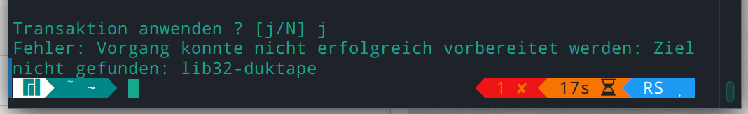

Das hat doch nicht so gut funktioniert:

Verfasst: Donnerstag 13. Juli 2023, 09:58
von zompel
Sollte mit dem ersten Befehl nicht nur pacman aktualisiert werden?
Bei mir wollte er immer alle Pakete aktualisieren....
Ich habe dann einfach im Pamac (GUI) alle Pakete außer pamac und libpamac auf "ignorieren" gesetzt und diese beiden dann aktualisiert.
Danach konnte ich ganz normal - am besten nach einem Neustart - mit dem jetzt aktuellen Pamac (GUI) die anderen Pakete aktualisieren.
Den Befehl pacdiff (eigentlich ein Script) habe ich nicht benötigt, er funktioniert sowieso nur wenn Vim vorher installiert ist.
Man kann aber wenn man möchte manuell die pacman.conf mit der pacman.conf.pacnew ersetzen.
