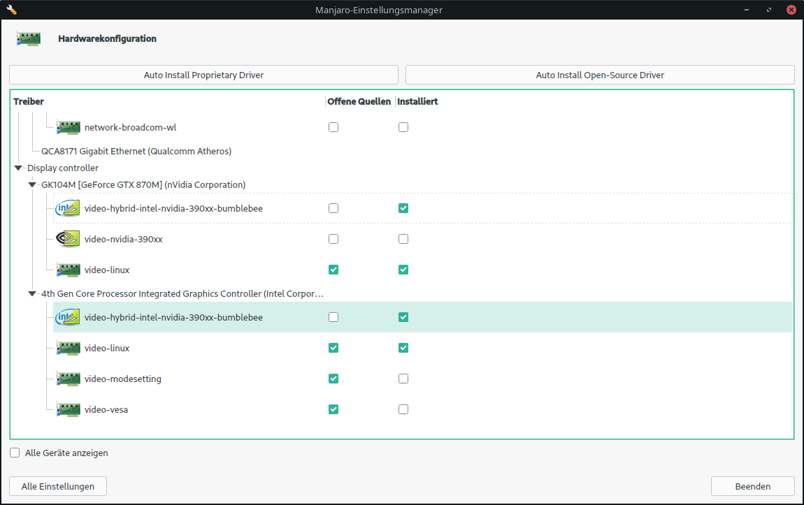

Nach diesem Bild, ist da doch ein Treiber installiert?
Gruß Heiko

Da du jetzt neu installiert hast, würde ich gerne nochmal deine Inxi Ausgabe sehen.
Und:
mhwd -l
Wieso ist bei dir immer noch Wayland installiert? Passiert das automatisch? Ich habe das nicht zur Auswahl.
Und sollte man nicht den NVidia Optimus Treiber bei Hybrid GraKa nutzen? Bumblebee ist doch veraltet, wenn ich mich recht erinnere.
Hier wurde dir das schonmal mitgeteilt. Bist du dem Link gefolgt der dort gepostet wurde und dich damit beschäftigt?:
https://forum.manjaro.org/t/erledigt-pr ... g/148869/7
Ausseredem steht da auch:
Ich würde versuchen bumblebee loszuwerden.
und an anderer Stelle::
Xfce hat (noch) keinen wayland support.
Der NVidia Treiber 3.90 ist veraltet, laut dieser Seite ist zumindest der 4.19 kompatibel:
https://linux-hardware.org/?id=pci:10de-119f-1043-21bb
Mit diesem Befehl wird automatisch der richtige Treiber für dein System installiert:
sudo mhwd -a pci nonfree 0300
Sollte der beste/richtige Treiber schon installiert sein, bricht die Installation automatisch ab.

   network-broadcom-wl            2018.10.07               false            PCI
> 0000:01:00.0 (0302:10de:1199) Display controller nVidia Corporation:
                  NAME               VERSION          FREEDRIVER           TYPE
video-hybrid-intel-nvidia-390xx-bumblebee            2023.03.23               false            PCI
    video-nvidia-390xx            2023.03.23               false            PCI
           video-linux            2018.05.04                true            PCI
> 0000:00:02.0 (0300:8086:0416) Display controller Intel Corporation:
     video-modesetting            2020.01.13                true            PCI
            video-vesa            2017.03.12                true            PCI
Hier erstmal die beiden Ergebnisse.
Ob bei der aktuellen Installation auch wieder "Wayland" mit installiert wurde, überprüfe ich gleich.
Gruß Heiko
