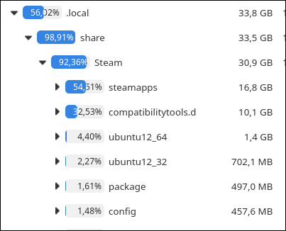

Es geht um Steam. Beziehungsweise um den Platz den das Programm im Home Verzeichnis belegt. Ich habe eine 120GB SSD die nahezu voll ist. 16Gb sind noch frei. Swap nutze ich nicht.
Im Verzeichnis ~/.local/share belegt Steam ~30 GB.
Ich finde das ist zuviel, zumal ich alle meine Spiele auf eine externe 1 TB SSD installiere. Allein die Proton Versionen nehmen 10GB in Anspruch.
Kann man ~/.local/share/Steam auf meine Externe Spiele SSD verschieben? Oder kann man Steam bereinigen? Ich habe mich mal durchgeklickt, aber nichts gefunden was ich löschen könnte.
Jemand ne Idee?

Vielleicht das Verzeichnis ~/.local/share/Steam auf die Terabyte SSD verschieben und dann einen Link (Softlink?/ Hardlink?) zum Ort setzen wo das Verzeichnis ursprünglich war?
Kann das funktionieren? Oder erkennt Steam den Trick?
Kann man das Linux System überhaupt so überlisten? Wenn ich ins Wurzelverzeichnis schaue, sehe ich da auch etliche links:
find . -maxdepth 1 -type l -ls
       14      0 lrwxrwxrwx   1 root     root            7 Dez  2 23:33 ./lib -> usr/lib
       15      0 lrwxrwxrwx   1 root     root            7 Dez  2 23:33 ./lib64 -> usr/lib
       13      0 lrwxrwxrwx   1 root     root            7 Dez  2 23:33 ./bin -> usr/bin
       16      0 lrwxrwxrwx   1 root     root            7 Dez  2 23:33 ./sbin -> usr/bin
Das sind alles Symbolische Links, auch Softlinks genannt.
Z.B. /lib verweist auf /usr/lib
Ich könnte das ja einfach mal testen. Aber ich warte erstmal ab ob von euch was kommt.
Konnte nicht abwarten. Das mit dem Symlink funktioniert.
Hi, das hilft dir zwar nicht direkt weiter, ich habe das nicht mit Steam gemacht. In solchen Fällen sollte es, wie du sagst, mit dem Verschieben der Daten (vorher Steam beenden) und dem Erstellen eines Symlinks funktionieren. Ich gehe davon aus, dass du ext4 nutzt? Dann bleiben die Dateirechte beim Verschieben erhalten. So habe ich das zumindest mal mit Nodejs gemacht. Bei mir ging es allerdings nicht um Speicherplatz, sondern darum, dass der Speicherort für ein bestimmtes Programm falsch war.
PS: Bei dir gehe ich davon aus, dass du mindestens ein Backup hast ;)
auch Edit: OK, hat wohl funktioniert
