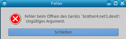

bis vor dem Update ging alles. Der Drucker funktioniert auch über W-lan. Bei xsane kommt aber "ungültiges Argument". Das device ist aber korrekt.
Installiert ist (gab es nur über AUR) brscan4 und brother-mfc-l2700dw

Ich muss das nochmals hoch holen.
Das Drucken funktioniert. Das scannen nicht.
Ich habe mal die Diagnose laufen lassen.
Der Netzwerkdrucker wird erkannt und angepingt. Aber Fehlermeldungen wegen USB
could not open USB device
Er ist nur über W-lan mit dem Rechner verbunden. Das hatte ich schon immer so.
brsaneconfig4 -q | grep SCANNER
bringt jedoch keine Ausgabe.
[attachment=0]sane.png[/attachment]brsaneconfig4 - a
erscheint das Bild.

ATTRS{type}=="6", ENV{libsane_matched}="yes"
# Some scanners advertise themselves as SCSI device type 3
# Wildcard: for some Epson SCSI scanners
ATTRS{type}=="3", ATTRS{vendor}=="EPSON", ATTRS{model}=="SCANNER*", ENV{libsane_matched}="yes"
# EPSON Expression 800
ATTRS{type}=="3", ATTRS{vendor}=="EPSON", ATTRS{model}=="Expression800", ENV{libsane_matched}="yes"
# EPSON GT-9700F | EPSON Perfection 2450 PHOTO
ATTRS{type}=="3", ATTRS{vendor}=="EPSON", ATTRS{model}=="GT-9700", ENV{libsane_matched}="yes"
# EPSON GT-9800F | EPSON Perfection 3200 PHOTO
ATTRS{type}=="3", ATTRS{vendor}=="EPSON", ATTRS{model}=="GT-9800", ENV{libsane_matched}="yes"
# EPSON GT-X900 | EPSON Perfection V700 Photo | EPSON Perfection V750 Photo
ATTRS{type}=="3", ATTRS{vendor}=="EPSON", ATTRS{model}=="GT-X900", ENV{libsane_matched}="yes"
# EPSON Perfection 1200S
ATTRS{type}=="3", ATTRS{vendor}=="EPSON", ATTRS{model}=="Perfection1200", ENV{libsane_matched}="yes"
# EPSON Perfection 636S
ATTRS{type}=="3", ATTRS{vendor}=="EPSON", ATTRS{model}=="Perfection636", ENV{libsane_matched}="yes"
LABEL="libsane_rules_end"
und 66-saned. rules
# udev rule for saned (SANE scanning daemon) to be able to write on usb port
ENV{libsane_matched}=="yes", ENV{DEVNAME}!="", RUN+="/usr/bin/setfacl -m g:saned:rw $env{DEVNAME}"
Zuletzt geändert von Thatsme am Dienstag 23. März 2021, 13:02, insgesamt 1-mal geändert.
