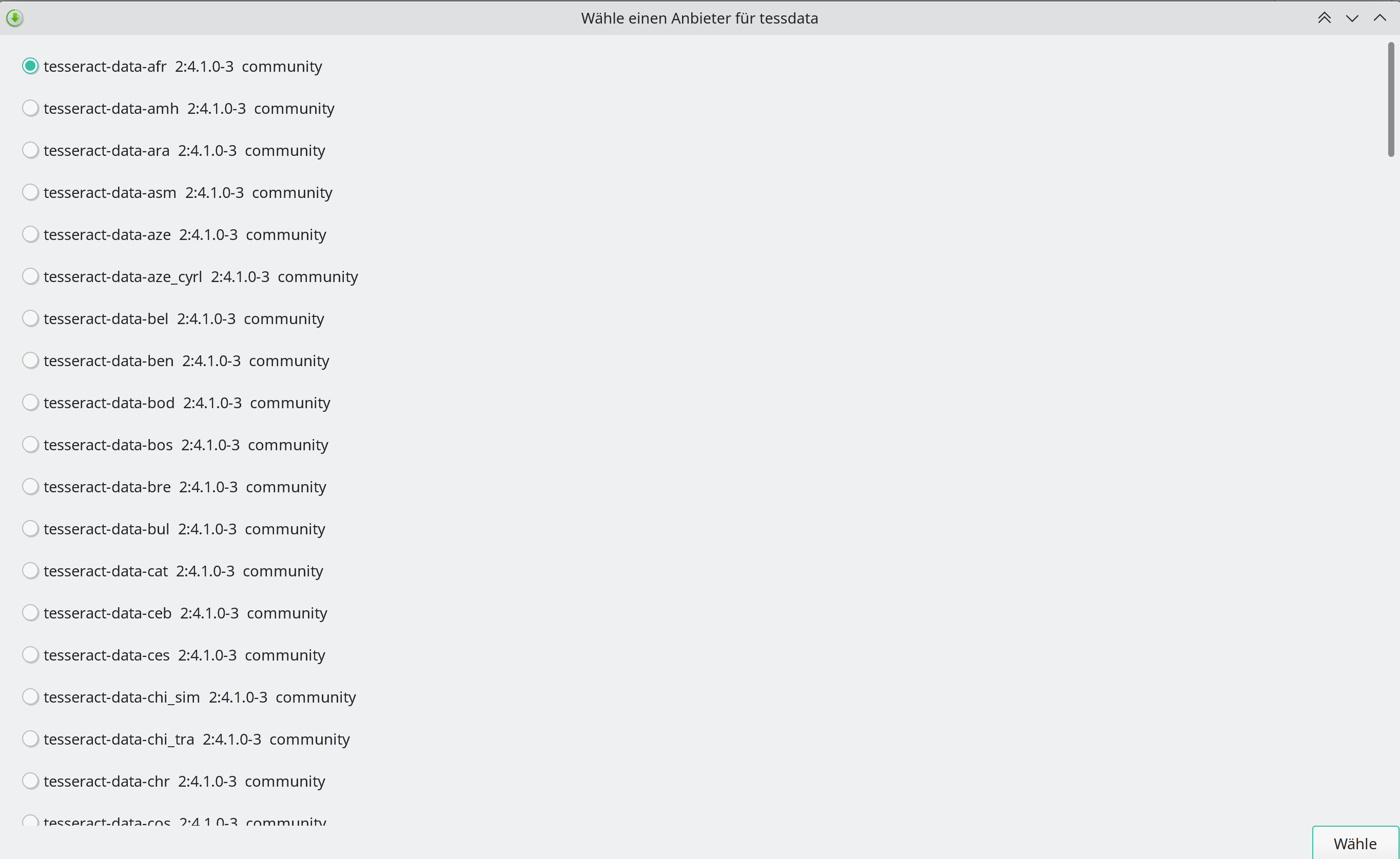

das Update lief problemlos, ich fande aber den langen "tesseract-data"-Abfragedialog echt nervig. Habe mehrfach darüber nachgedacht. Warum muss ich das entscheiden, ich habe diese Bibliothek/Program nicht expliziet selber installiert. Und es gab 2 -deu-Einträge, ich habe den kürzeren gewählt.
Naja schon dämlich gemacht :/

Hallo Günter,
Günther hat geschrieben: Samstag 5. Februar 2022, 14:01 ich fande aber den langen "tesseract-data"-Abfragedialog echt nervig.
das ergäbe eigentlich einen neuen Thread, aber wenn Du tesseract (eine OCR-Texterkennung) nicht brauchst würde ich es deinstallieren.
Günther hat geschrieben: Samstag 5. Februar 2022, 14:01 Warum muss ich das entscheiden
Wer sonst, wenn nicht Du, kann entscheiden, welche Sprachdatei Du benötigst?
Aber was das betrifft, so ist die Wahl nicht so schwer, wie Du denkst. tesseract-data-deu = offizielles Paket, tesseract-data-deu.git = AUR
Damit dürfte die Entscheidung klar sein.
Wie auch immer, aber auf dem Screenshot ist die Afrikaans-Sprachdatei (tesseract-ocr-afr) angewählt. Da besteht irgendwie Klärungsbedarf.

Re: [Stable Update] 2022-02-05 - Kernels, LibreOffice, KDE Gear, Nvidia, Calamares, VirtualBox, Pipewire, Mesa, Systemd
Beitrag von Günther »
Hallo gosia,
ich wusste nicht, dass "nur ich" von dem tesseract betroffen bin. Ich hatte deswegen extra einen Übersetzer deinstalliert und trotzdem wurde tesseract von vapoursynth (gehört zu einem Videoplayer) gebraucht. Bin daher davon ausgegangen, dass den Dialog Viele sehen. ;)
"DEU" hätte er per script eigentlich aus dem System wählen können, das andere "DEU" war kein "DEU-git" sondern irgendwie "DEU-Name", also defintiv verwirrend, glaube mir. ;)
Und ich habe nicht Afrikanisch gewählt, sollte wohl klar sein. 1)
Hallo Günther,
ok, mein Versuch einer Klärung: Du hast vapoursynth installiert, und das hat tatsächlich tesseract als Abhängigkeit, zieht es also nach. Allerdings reicht meine Phantasie nicht aus, um zu verstehen wozu eine Video-Software zwingend eine OCR-Texterkennung braucht.
tesseract möchte nun verständlicherweise wissen, welche Sprache(n) es erkennen soll und das kannst nur Du entscheiden. Da gibt es keinen direkten Zusammenhang zwischen deiner Systemsprache. Meine Systemsprache ist deutsch, aber vielleicht möchte ich englische und polnische Texte einscannen und erkennen, also muss das von mir selbst ausgewählt werden. Aber wenn es einmal ausgewählt ist, welche Sprchen Du möchtest, dann wirst Du nicht mehr gefragt.
Günther hat geschrieben: Samstag 5. Februar 2022, 21:12 das andere "DEU" war kein "DEU-git" sondern irgendwie "DEU-Name",
Gut, also nicht die Entscheidung zwischen regulärem Repo und AUR, da habe ich mich geirrt. Das "DEU-irgendwas" ist dann wohl "tesseract-data-deu_frak". Da bin ich nun voreingenommen, weil mir aus beruflichen Gründen klar erscheint, dass mit frak die Erkennung von Fraktur-Schriften gemeint ist. Kann man wohl nicht voraussetzen, vielleicht wäre also die Bezeichnung "tesseract-data-deu_fraktur" deutlicher. Das könnte man eindeutiger machen, da hast du recht.
Ich verstehe es auch nicht, aber ich wollte meine Video-Software nicht deinstallieren, sollte verständlich sein. ;)
Klar möchte man, wenn genutzt, auch mehrere Sprachen per OCR erkennen, als die System-Sprache. Aber muss das unbedingt über das Update geschehen? Könnte man doch auch in der Software in den Einstellungen setzen, oder?
Danke für die Erläuterung, werde Fraktur-Schriften nun erstmal googlen ;)
