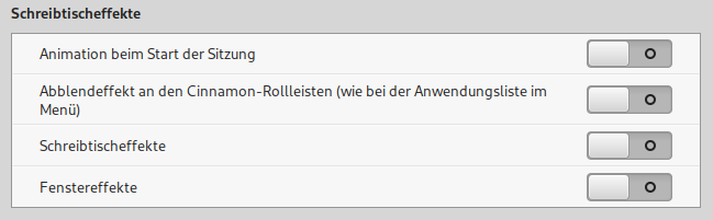

Also seit ca. einer Woche keine Probleme mehr mit den verschobenen Icons. Es scheint zu helfen wenn ich ALLE Schreibtisch & Fensterereffekte ausschalte. Brauche ich sowieso nicht. Das scheint's also gewesen zu sein.LaGGGer hat geschrieben: Samstag 16. April 2022, 10:41 Ich schau mal was passiert wenn ich ALLE Schreibtischeffekte ausschalte.
Ich lasse das jetzt so.

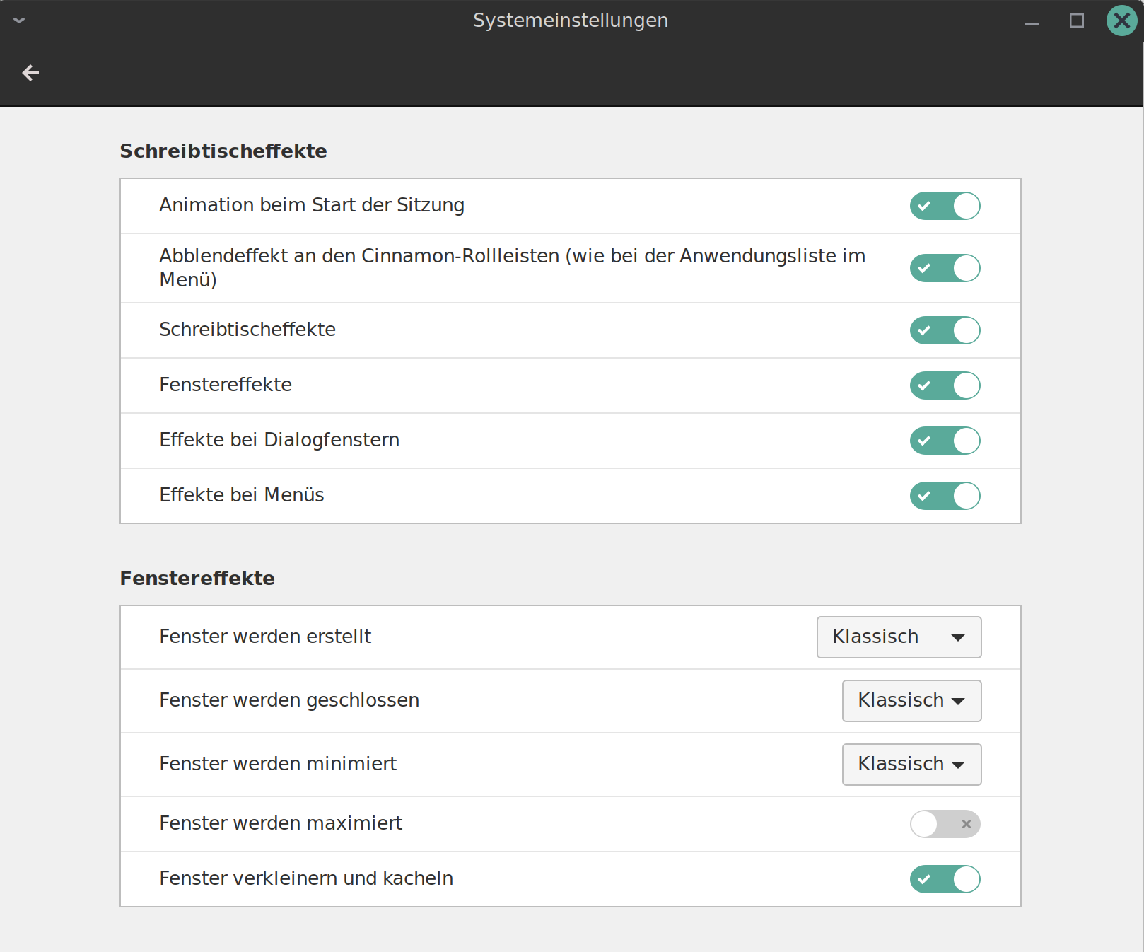

Die Einstellungen sehen bei mir etwas anders aus. Auch habe ich alle Schalter an, aber ich habe ja auch nur einen Bildschirm (Laptop). Probleme gibt es keine.
Welches System nutzt du und welche Cinnamon Version läuft darauf? Hier Cinnamon v: 5.2.7.

Was meinst du denn? Bei mir sind alle Schalter AUS.ManTuxer hat geschrieben: Mittwoch 20. April 2022, 21:09 Auch habe ich alle Schalter an, aber ich habe ja auch nur einen Bildschirm (Laptop).

Meinte nur, dass ich alles eingeschaltet haben, dass bei dir alles aus ist, war mir klar. Wundere mich nur, warum bei mir in den Einstellungen zwei Schalter mehr sind als bei dir. Die Version ist identisch und am Kernel kann es nicht liegen.
~$ inxi -S
System:
Host: dell-inspiron7590 Kernel: 5.17.1-3-MANJARO arch: x86_64 bits: 64
Desktop: Cinnamon v: 5.2.7 Distro: Manjaro Linux

Nein hast du nicht. Schalte mal Fenstereffekte aus.ManTuxer hat geschrieben: Donnerstag 21. April 2022, 12:34 Wundere mich nur, warum bei mir in den Einstellungen zwei Schalter mehr sind als bei dir.
