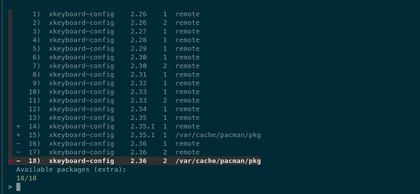

Downgraden wie gosia geschrieben hat, hat Wirkung gezeigt:
sudo grub-kbdcomp -o de.gkb de
[sudo] Passwort für balib:
WARNING: Unknown X keysym "dead_belowmacron"
Ungültiger Bezeichner für Tastaturscan Meta_Tab
Ungültiger Bezeichner für Tastaturscan KP_Comma
Ungültiger Code für Tastaturscan 0x54
Ungültiger Code für Tastaturscan 0x65
Ungültiger Code für Tastaturscan 0x7f
keine Syntax Fehler mehr :))
