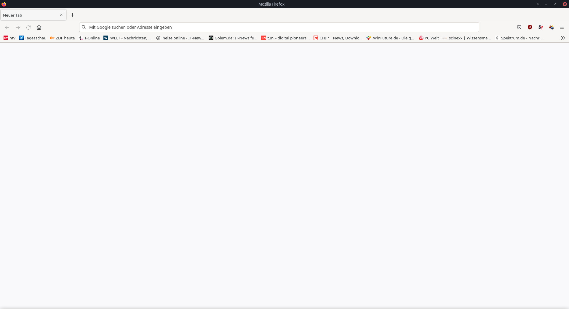

Dieses Script habe ich in /usr/bin/ kopiert und ausführbar gemacht. Wenn ich das Script über das Terminal aufrufe und eine URL als Parameter übergebe, funktioniert das Ganze auch einwandfrei. Wähle ich das Script aber über "Einstellungen >> Standardanwendungen" aus, dann öffnet sich zwar der Firefox, aber er tut dann nichts mehr. Es wird eine weiße Seite angezeigt aber die URL öffnet sich nicht und es lässt sich auch keine andere URL öffnen oder sonst was machen.

Leider funktioniert es bei mir nicht bzw. nicht besser als mit dem Shellscript. Der Browser öffnet sich, bzw. der Profilmanage weil ich mehrere Profile hab, ich wähle mein Profil, der Firefox öffnet sich und zeigt eine leere Seite an und ich kann auch keine Adresse ect. eingeben. Es ist also leider genauso wie es bei meinem Shellscript war.

Frosch hat geschrieben: Mittwoch 7. September 2022, 11:48 der Firefox öffnet sich und zeigt eine leere Seite an und ich kann auch keine Adresse ect. eingeben.
Gibt es dazu vielleicht ein screenshot?

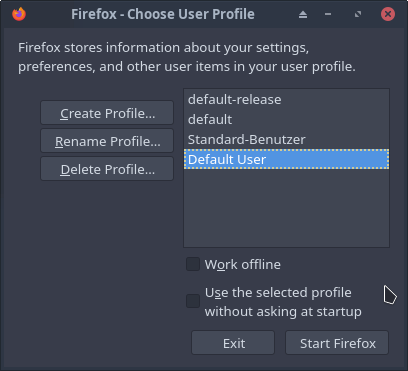

Frosch hat geschrieben: Mittwoch 7. September 2022, 11:48 ich wähle mein Profil,
hast du mal einen anderes Profil probiert?

Ja, das Problem tritt bei jedem Profil auf. Wenn das Profil schon z.B. mit einer anderen Webseite geöffnet ist, dann öffnet sich ein neues Browserfenster mit der Standard-Startseite.

ist der haken bei dir weg? bei "use the selected profile withou askin at startup"
alle haken raus machen und nochmal probieren, wird wohl eh nicht ein haken gesetzt sein....
du kannst firefox so starten damit der dialog eingezeigt wird,
flatpak run --branch=stable --arch=x86_64 org.mozilla.firefox -p

Ja, der Haken im Profilmanager ist weg.
