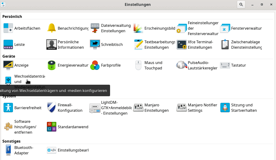

Tuemmler hat geschrieben: Dienstag 1. November 2022, 11:56 Einstellungen für VLC:
Einstellungen => Wechseldatenträger und Medien => Reiter => Wechseldatenträger => alles aktivieren
Ich finde diese Einstellungen endlich im System.
DANKE
Re: VLC Medien öffnen - findet CD nicht
ein Bild sagt mehr als viele Worte ;-)
Bitteschön:

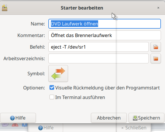

Gibt es eine Möglichkeit, daß der VLC eine eingelegte CD NICHT nach jeden Standby erneut startet?
Moin Moin @Allfred
ja, gibt es, die CD nicht im Laufwerk lassen. ;-)
Laufwerk auf Knopfdruck freigeben, falls nicht reagiert:
sudo eject -i off
Laufwerk per Tastatur / Maus öffnen / schließen
eject -T /dev/srx
=> srx ist anzupassen auf Dein Laufwerk, (vermutlich sr0)
Starter erstellen siehe
Starter Laufwerk.png (47.94 KiB) 971 mal betrachtet
