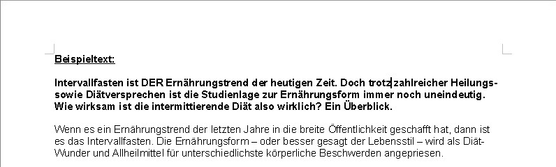

Ich habe hier einfach mal einen kleinen Teil eines x-beliebigen Artikels von Focus in LibreOffice Writer kopiert.
Darstellung vorher:
Darstellung nachher:
Den Fettdruck hätte ich mir im Prinzip sparen können, da der in beiden Versionen noch recht ähnlich ist.
Aber im normalen Text sieht man es, dass einzelne Buchstaben irgendwie fett zu sein scheinen.
In anderen größeren Dokumenten von mir sieht das noch deutlich krasser aus.

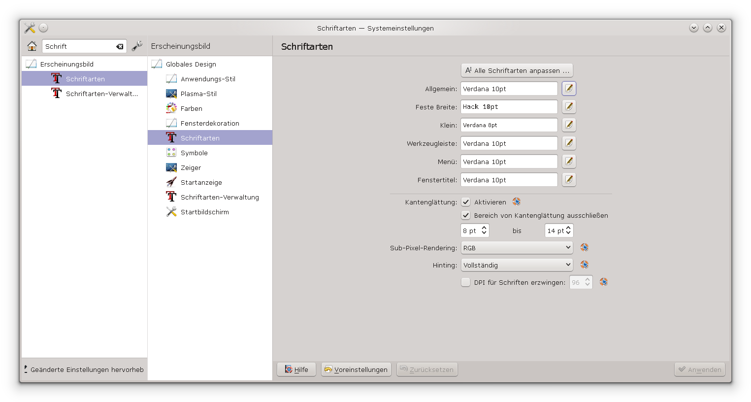

Meine sonstigen systemweiten Schriftarteinstellungen sind wie folgt (vorher wie nachher):

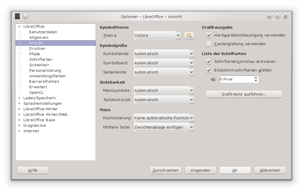

In LibreOffice sieht es unter Extras -> Optionen -> Ansicht wie folgt aus:
Wie man aus meinen Einstellungen im System und in LibreOffice ersehen kann, habe ich die Kantenglättung deaktiviert, bzw. Schriftgrößen ausgenommen.
Ich mag halt diese Kantenglättung einfach nicht!
Es macht auch keinen Unterschied, wenn ich den Haken bei "Schriftarten glätten ab 8 pt" rausnehme (was ja theoretisch schon Sinn ergeben würde, hatte ich aber vorher auch gesetzt und es hat funktioniert).

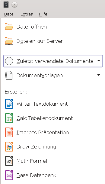

Ich erinnere mich, dass früher eine lange Zeit das Startfenster von LibreOffice vom Schriftbild her genau in der Weise vermurkst war, wie es jetzt der Text ist.
Ich meine dieses hier (linke Seite, rechts ist dann die Vorschauansicht der Dokumente):
Das wurde dann aber irgendwann vor einigen Monaten mit einem Update offenbar behoben und sieht jetzt - immer noch! - normal aus (halt ohne Cleartype/Kantenglättung).

Das Screenshot von Optionen in Libbeoffice -> Ansicht sieht schon etwas seltsam aus, war das auch immer so dargestellt?

Ja, der Screenshot von den LibreOffice Ansichtsoptionen sieht etwas seltsam aus. Ich meine mich aber zu erinnern, dass das schon etwas länger so aussieht (bei mir unter KDE).

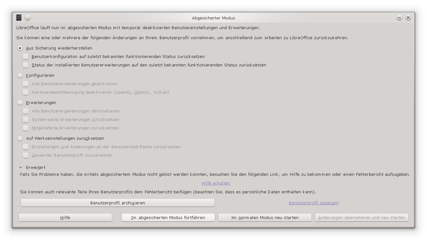

libreoffice --safe-mode
Wenn ich im abgesicherten Modus starte, kommt diese Abfrage:
Was wähle ich da am besten aus (vermutlich auf Werkseinstellungen zurücksetzen)?
Edit: Hab's probiert mit Rücksetzen auf Werkseinstellungen und die beiden Häkchen darunter noch gesetzt (Einstellungen und Benutzerprofil zurücksetzen), hat aber auch nichts gebracht.

Re: Falsche Schriftdarstellung in LibreOffice (Writer) nach Update auf 7.4.5-1
Schuss ins Blaue:
=> Extras => Optionen => Ansicht => Symbolthema => Automatisch (Elementary)

Tuemmler hat geschrieben: Mittwoch 15. Februar 2023, 20:38 Moin Moin,
Schuss ins Blaue: ...
Klar, immer gerne! :)
Aber das war's wohl auch nicht. Automatisch wäre bei mir auch Breeze gewesen, aber auch Elementary hat keinen Unterschied gemacht.
