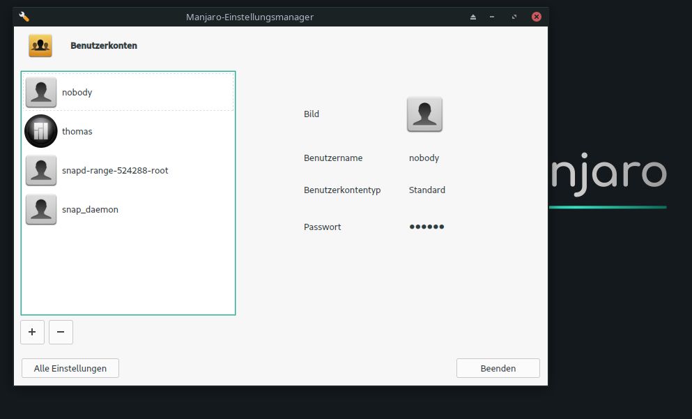

- Bildschirmfoto_2023-04-04_13-55-47.jpg (41.07 KiB) 2232 mal betrachtet

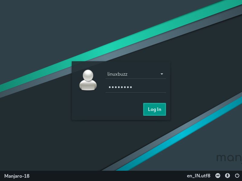

Es kommt auch keine Meldung mit Anmeldeschlüsselbund.
Angefügtes Bild ist Symbolisch. Statt Manjaro-18 steht einmal archlinux und nach Login kommt wieder Anmeldefenster mit archlinux.fritz.box. Dann klappt Login und alles funktioniert.

Re: Whisker Menü und Taskleiste reagieren nicht nach Start
Ich war schon wieder auf dem Holzweg...
Der Anmeldescreen kommt 2 Mal hintereinander nur jeweils mit einem anderen Schriftzug.
Ob der Schriftzug jetzt irgendeine Bedeutung hat oder nur eine hinterlegte Graphik ist weiß ich nicht, aber 2 Anmeldescreens hintereinander ist sehr merkwürdig. Das wird sicher nicht von alleine passiert sein, vor allem sollte bei dem Schriftzug dann eher Manjaro stehen und nicht Arch Linux.

Keine Ahnung ob es irgendwie mit den verschiedenen "Snap"-Konten zusammenhängt. Ich habe damit keine Erfahrung.

Brauchst du denn Snap unbedingt? Das hat nämlich keinen guten Ruf. Dazu kannst du gern mal Google bemühen.
Wie schon zompel vermutet, kann dein Login damit zusammenhängen.
Schalte Snap ab und nutze Flatpak.
Wie das geht steht hier:
https://wiki.ubuntuusers.de/snap/#Ich-w ... s-benutzen
Ist zwar Ubuntu, aber die Befehle sind die gleichen.
Wenn du dir sicher bist und Snap nicht mehr benutzen willst, kannst du auch die beiden Snap Konten löschen.

Snap deaktiviert in Pamac.
Anleitung in https://wiki.ubuntuusers.de/snap/#Ich-w ... s-benutzen ausgeführt.
Es befindet sich aber noch der Eintrag:
└─run-snapd-ns.mount @2.538s
beim ausführen von:
systemd-analyze critical-chain
Die beiden Snap Konten sind auch gelöscht.
beim ausführen von:
Autologin deaktiviert bzw. aktiviert.
Das Problem besteht (leider) immer noch.
Ich werde damit wohl leben müssen.
PS: Der Schriftzug beim Anmeldefenster (einmal archlinux und einmal archlinux.fritz.box) sind Hostname.
