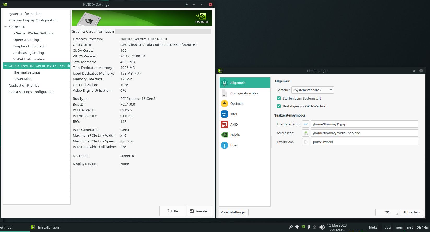

Eigentlich nicht meistens wird alles automatisch richtig erkannt.
Du kannst bei Nvidia schauen, ob deine Auflösung richtig erkannt wurde. Wenn du einen 15.6" Bildschirm hast bei einer Auflösung von 1920x1080px, dann sollte bei DPI: 141 stehen. Und meines Wissens sollte bei »Dynamic powe management« "Coarse" stehen.
Falls nicht kannst du das dort korrigieren.
Hier noch ein Link zu einem DPI Rechner.

ManTuxer hat geschrieben: Samstag 13. Mai 2023, 21:39 Eigentlich nicht meistens wird alles automatisch richtig erkannt.
Danke, funktioniert.
