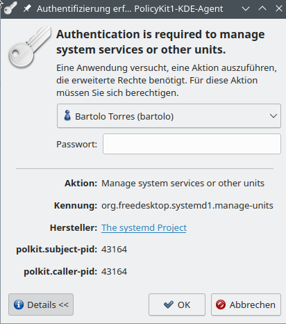

Hallo liebe Manjaro-Freunde,
seit einigen Monaten verlangt die Scan-Software Xsane das Admin-Passwort, damit sie startet. Früher ging das immer ohne.
Beim anklicken von Details wird angezeigt: Die Scan-App ScanLite fragt jetzt auch nach dem Admin-Passwort.
Wie kann ich diese Passwort-Abfrage abstellen?

Supi, dieser Thread hat das Problem gelöst.Susanne hat geschrieben: Samstag 17. Juni 2023, 15:57 Vielleicht hilft Dieser Thread:
https://forum.manjaro.org/t/simple-scan ... wort/96990
Nach Eingabe von:
sudo systemctl enable avahi-daemon.serviceAuch nach einem Neustart bleibt die Abfrage weg.
Vielen Dank,
Rotlux
