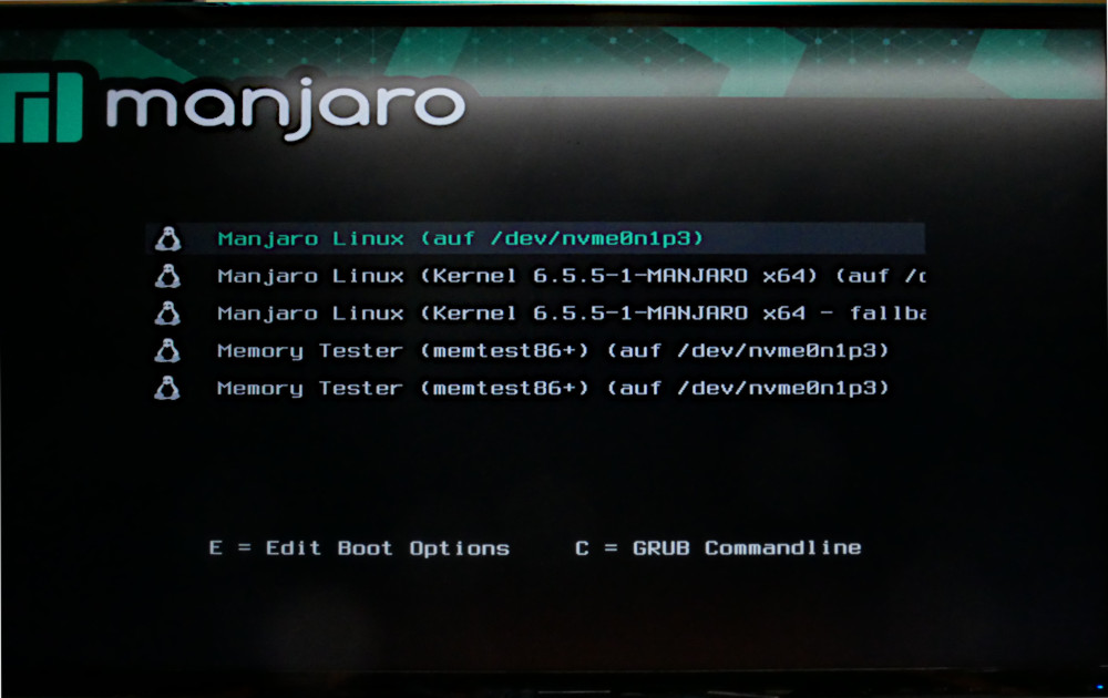

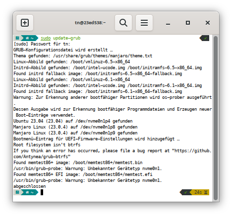

Die Installation, von der aus ich gerade schreibe, stammt vom gerade aktuellen Manjaro-"Uranos"-ISO-Download.
Ich hatte tagelang versucht damit die Grundfunktionalität, die ich mit der bisherigen Installation erreicht hatte, wiederherzustellen - ohne Erfolg.
Dann habe ich testweise noch einmal "Talos" heruntergeladen und installiert. Das hat sich beim ersten Start sofort auf "Uranos" aktualisiert, ließ aber die gewünschte Funktionalität wiederherstellen.
Der einzige(?) Unterschied zwischen den Installationen ist der verwendete Linux Kernel: bei der vom "Uranos"-Download 655, bei der vom "Talos"-Download LTS.
Jetzt wollte ich sehen, ob sich mit der momentan am weitesten fortgeschrittene Konfiguration die Funktionalität der Testinstallation wiederherstellen lässt, indem ich den LTS-Kernel installiere und aktiviere:
2023-10-28 14-55-11.png (36.5 KiB) 1513 mal betrachtet
2023-10-28 14-56-47.png (39.9 KiB) 1513 mal betrachtet
2023-10-28 15-12-41.jpg (130.2 KiB) 1513 mal betrachtet
Der installierte LTS-Kernel ist im grub angemeldet, erscheint aber nicht im Boot-Menü, lässt sich nicht nutzen.
Abhilfe?

welcher Kernel ist denn in der erste Zeile?
Re: installierter Kernel lässt sich nicht aktivieren, erscheint nicht im Grub-Menü
Zeig mal deine installierten Kernel:
mhwd-kernel -li
Und den aktiven Kernel:
uname -r

Siliziumfuchs hat geschrieben: Sonntag 29. Oktober 2023, 13:49 welcher Kernel ist denn in der erste Zeile?
Wenn Du die erste Zeile im boot-Menü meinst: von dort aus startet (auch) Linux 655.
mhwd-kernel -li  ✔
Currently running: 6.5.5-1-MANJARO (linux65)
The following kernels are installed in your system:
* linux61
* linux65
   ~  uname -r  ✔
6.5.5-1-MANJARO
