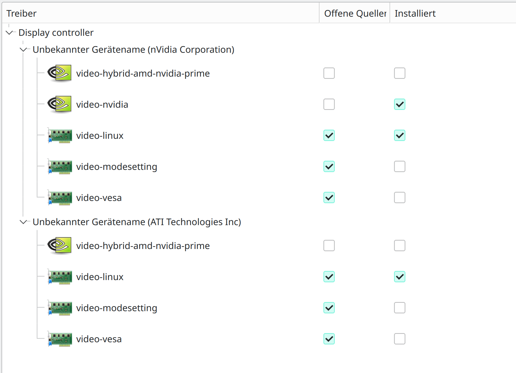

Hi zusammen,
ich bin
- von meiner AMD Ryzen 7 5600G APU auf die AMD Ryzen 7 7800X3D APU gewechselt. Keine Probleme treibermäßig. Lief ok
- danach gleich dem AMD Ryzen 7 7800X3D APU um eine XFX AMD Radeon RX 6800 dedizierte Grafikkarte erweitert, weil ich endlich mal etwas Leistung haben wollte. Lief sofort ok. Leider ein billiges XFX-Modell, Spulenfiepen hat mich genervt. Und der Verbrauch hat mich genervt, daher Retoure
- habe dann die XFX AMD Radeon RX 6800 zurück gegeben und mir eine PNY GeForce RTX 4070 XLR8 Gaming Verto Epic-X RGB Triple Fan gewechselt. Musste erstmal drei Neustarts überstehen und war in einem gefühlten 480p-Modus gefangen. Aber nun läuft es. Kein Gefiepe, Stromverbrauch etwa 20-40 Watt niedrieger, je nach Last. Ich weiß nur immer noch nicht, ob ich die Treiber komplett und richtig installiert habe, Diablo 3 und The Witcher 3 läuft schon mal.
@ Laggger im Besonderen und auch andere nVidia-Nutzer: Sieht es auch bei die so aus auf deiner GTX 1060 / nVidia-Card? Oder muss ich noch etwas Anderes klicken? Habe den aktuellsten stabilen Kernel.
Danke

- graka.png (175.41 KiB) 3251 mal betrachtet

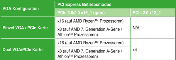

Und woher weis ich ob die Grafikkarte "beschnitten" wird? Ich habe ja mein Board benannt....silverline hat geschrieben: Freitag 1. Dezember 2023, 13:35 Bei älteren Boards mit PCI-Express 3.0 oder 2.0 muß man darauf achten, daß die Grafikkarte auch mit 8 bzw. 16 Lanes angebunden ist und nicht künstlich beschnitten wurde (auf 4 bzw. 8 Lanes). Nicht vom x16 Steckkontakt der Grafikkarte täuschen lassen!
Ich zitiere aus dem Handbuch:
Und hier noch ne Grafik: Also ich meine das 16 Lanes geliefert werden, aber ok, wenn du mehr weist, bitte her damit.Dieses Motherboard unterstützt zwei PCI Express x16-Grafikkarten, die den PCI
Express-Spezifikationen entsprechen.

Re: Grafikkarte Upgrade
Nvidia-Karten der 40er Serie haben ab der 4070 immer 16 Lanes ... RTX4060 / 4060Ti dagegen nur 8 Lanes!
Genauso schaut es bei AMD aus, Karten ab RX6700 / RX6750 / RX7700 immer 16 Lanes ... RX6600 / RX6650 / RX7600 nur 8 Lanes ... RX6400 / RX6500 (wie bereits erwähnt) nur 4!
Entsprechende Daten sind @ TechPowerUp und Wikipedia zu finden.
Wenn Graka schon vorhanden, lässt sich das mittels Tools auch auslesen.

Es geht mir nicht um die GraKa, die steht schon fest, es wird definitiv eine 4070, keine TI.silverline hat geschrieben: Samstag 2. Dezember 2023, 11:28 Nvidia-Karten der 40er Serie haben ab der 4070 immer 16 Lanes ... RTX4060 / 4060Ti dagegen nur 8 Lanes!
Ich wollte wissen ob das Mainboard (Asus Prime B350 Plus) die 16 Lanes auch liefern kann.
Wenn ich mir das Handbuch anschaue, würde ich sagen ja, aber sicher bin ich mir nicht.
Habs ja im Beitrag #12 beschrieben.

Lt. Handbuch liefert der obere (graue) PCI-E x16 Slot 3.0 x16 wenn ein Ryzen-Prozessor im Board steckt ... der untere (schwarze) PCI-E x16 Slot kann dagegen nur max. 2.0 x4!
