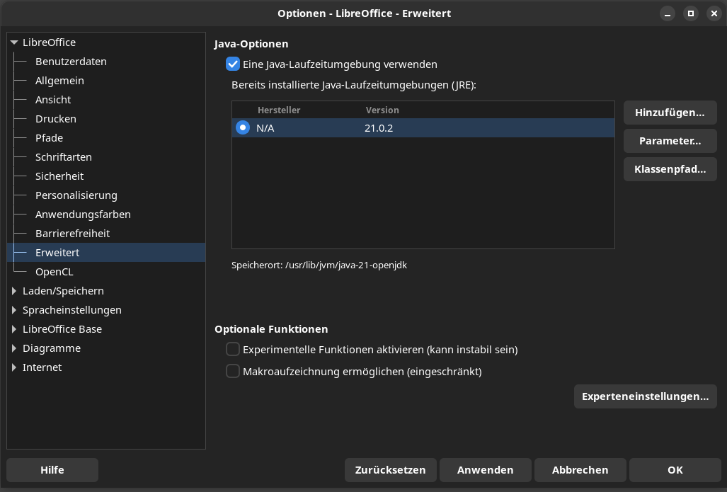

Hast du eine Java Laufzeitumgebung installiert? z.B. "jre-openjdk"
Damit der Report Designer funktioniert muss eine Java Laufzeitumgebung angegeben werden (siehe Bild).
Ich habe es selbst nicht getestet, aber ich habe gelesen, dass der Report Designer sonst nicht läuft.
Bildschirmfoto vom 2024-04-17 19-25-46.png (68.58 KiB) 4156 mal betrachtet

Ja, die ist installiert und registriert; soweit ich weiß, läuft Base sonst generell nicht wirklich rund und bis auf der fehlenden Report Designer geht alles.
