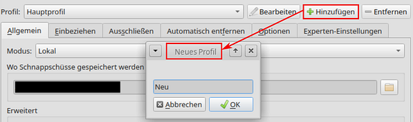

Hast du ein Profil erstellt?
Backup --> Profile verwalten

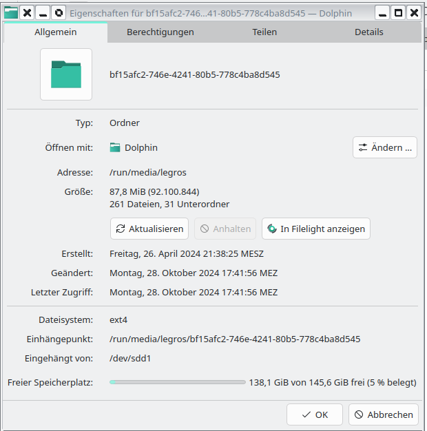

Ich habe zwei externe Festplatten. Mit der einen funktioniert Timeshift, aber Backintime nicht, d. h. Backintime sieht sie gar nicht. (Auf dieser kann ich aber keine Dateien manuell ablegen; ich müsste nochmal nachforschen, warum das so ist). Ich möchte diese Festplatte erstmal in Ruhe lassen, weil da Timeshift seine Sicherungen ablegt. (Die Platte hat zwei Partitionen, ich wollte die andere für Backintime nehmen, aber bis jetzt geht das nicht)
Die andere Festplatte habe ich nochmal gelöscht und mit der KDE-Partitionsverwaltung in ext4 neu formatiert. Dabei während des Prozesses „Jeder”(darf schreiben) aktiviert. So steht es auch bei den „Eigenschaften” unter „Berechtigungen” (Reiter 2 oben).
Der Einhängepunkt ist: /run/media/legros/bf15afc2-746e-4241-80b5-778c4ba8d545 („legros” bin ich, der Nutzer; weitere gibt es nicht)
Auf ihr kann ich Dateien manuell ablegen. Es scheint für mich alles in Ordnung zu sein, aber sie wird trotzdem von Backintime nicht gesehen, wenn ich auf „Durchsuchen” („Wo Schnappschüsse gespeichert werden”) klicke.
Die Platte ist über FireWire verbunden, nicht über USB (die erste über USB). Ich könnte sie auch per USB verbinden.
Man könnte ja auch „Backintime root” nehmen, aber es macht keinen Unterschied: die Festplatten werden nicht gesehen, nicht angeboten.

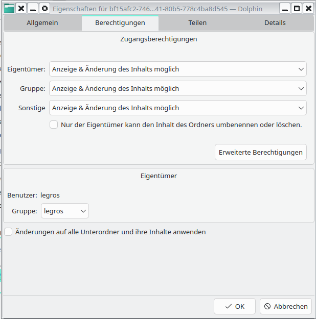

Wie und mit was formatierst du die HDD/SSD denn?
Welche Rechte zeigt sie denn an wenn du in Dolphin sie mit der rechten Maustaste anklickst und dir:
Eigenschaften-->Berechtigungen anzeigen lässt?
Screenshot wäre nicht schlecht.

Im ersten Backintime-Fenster ist voreingestellt: "Hauptprofil", und das scheint sich nicht ändern zu lassen.LaGGGer hat geschrieben: Montag 28. Oktober 2024, 16:25 Hast du ein Profil erstellt?

Re: Einrichtung von Backintime
rMT > "Eigenschaften"
- Bildschirmfoto 2.png (59.71 KiB) 2303 mal betrachtet
- Bildschirmfoto 1.png (82.06 KiB) 2303 mal betrachtet
Im Beitrag #8 sieht man das im zweiten Screenshot.jolic hat geschrieben: Montag 28. Oktober 2024, 22:11 Es wird also chmod 755 angezeigt, Besitzer und Gruppe bin ich (jolic). Wie sieht das bei dir aus?
Ich interpretiere das als "Jeder darf alles". Das ist also nicht das Problem.
