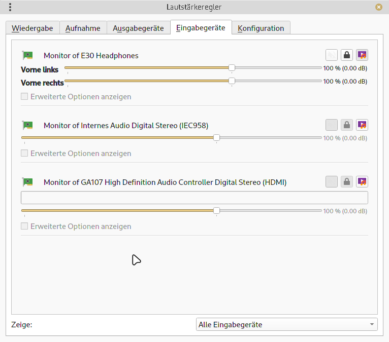

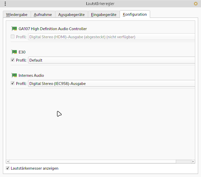

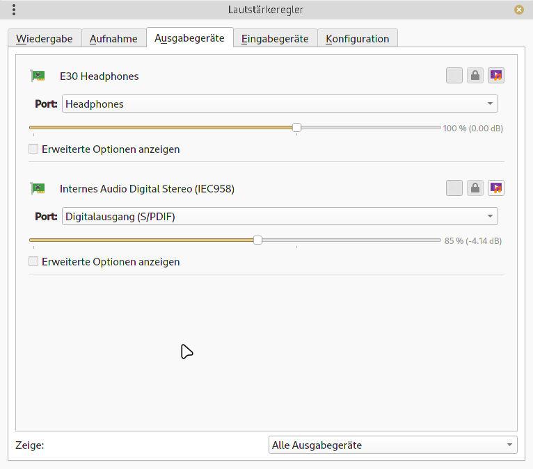

Hier jetzt die Bilder von meinem Lautstärkeregler:
Bildschirmfoto vom 2025-11-29 23-28-36.png (37.61 KiB) 783 mal betrachtet
Bildschirmfoto vom 2025-11-29 23-55-18.png (42.53 KiB) 783 mal betrachtet
Bildschirmfoto vom 2025-11-29 23-27-26.png (54.41 KiB) 783 mal betrachtet

"Der erste Tab "Wiedergabe" sieht (egal ob MP3 oder ein Film abgespielt wird ) so aus ...."
Für mich schaut es so aus, als ob der VLC keine Audio an das System gibt.
Überprüfe mal bitte im VLC die ausgegebenden Audio (Ausgabe~) Geräte und dann unter Werkzeuge --> Einstellungen den Reiter Audio.
