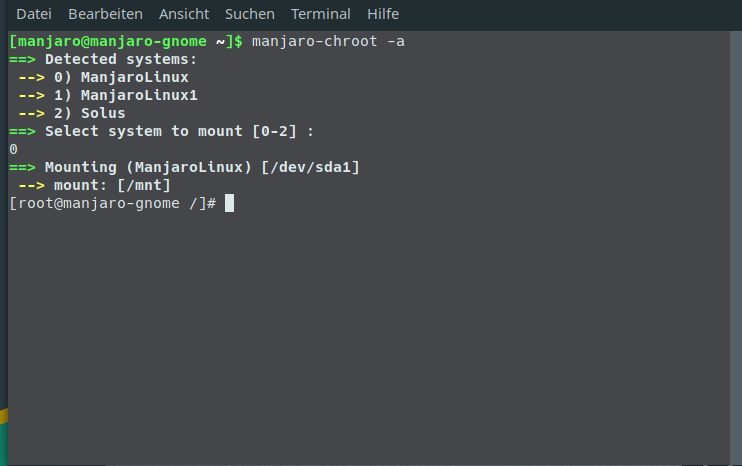

Mit manjaro-chroot ist es einfacher geworden.
Du brauchst nur einen Manjaro-Live Stick starten.
Terminal öffnen und
manjaro-chroot -a
eingeben.
Falls Du mehrer Systeme hast kannst Du sie mit z.b. 0,1,oder2 auswählen.
Bei einem System ist es die 0.
Und schon bist Du als Root im System.
Bildschirmfoto vom 2019-03-31 13-54-27.png (32.49 KiB) 5033 mal betrachtet

MichaelP hat geschrieben: Sonntag 31. März 2019, 18:05 (Manjaro-chroot kennt der nicht, wohl chroot)
manjaro-chroot gibt es ja auch nur auf einem Manjaro-Live-Stick. ;)
Deshalb schrieb ich
Blueriver hat geschrieben: Sonntag 31. März 2019, 13:50 Du brauchst nur einen Manjaro-Live Stick starten.
