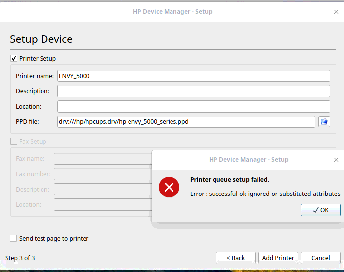

Beim versuch einen Drucker anzulegen bekomme ich den fehler:
hp-setup
Error: Printer queue setup failed. Error : successful-ok-ignored-or-substituted-attributer
hp-setup error
hp-setup error

ja auch wenn ich als root ausführe bzw. via sudo gleiches problem.
und die 3 Daemons von cups laufen...

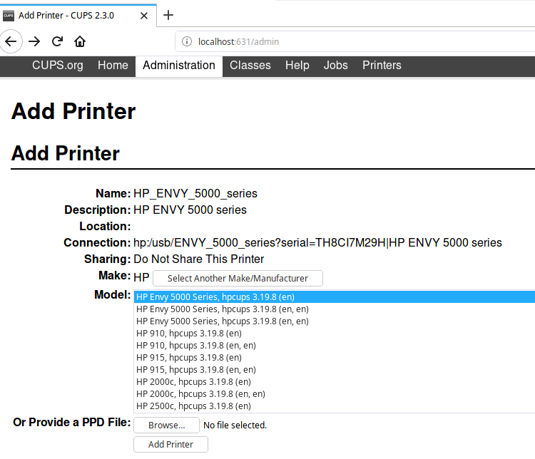

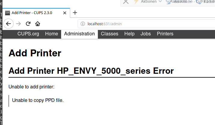

>Was passiert denn wenn du localhost:631 startest?
die webgui ist da, ich dann dann auf admin gehen und add printer...
add printer
add printer
copy error
copy error
