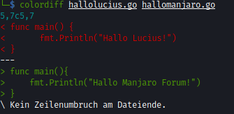

Diff ist eigentlich nur ein Programm um Dateien oder Ordnerinhalte zu vergleichen.
Gib doch in der Konsole einfach mal ein
Gibt auch grafische diff Programme.

Re: Wie funktionieren die DIFF in AUR?
Ich habe Meld als grafisches Programm, gibt aber je nach Desktop auch andere, weiß aber grad nicht wie die alle heißen.
Dann gibt es natürlich unabhängig vom Desktop verschiedene Programme.
Bei KDE heisst das grafische Tool Kompare.
EDIT:
In der Konsole sieht es dann z.B. so aus mit colordiff:
EDIT:
Ah verstehe, langsam wird ein schuh draus, nur was ich überhaupt nicht verstehe: Ersetz man die PKG damit?Daemon hat geschrieben: Samstag 3. April 2021, 11:27 Ich habe Meld als grafisches Programm, gibt aber je nach Desktop auch andere, weiß aber grad nicht wie die alle heißen.
EDIT:
Denn diese Diff soll wohl ermöglichen das dieser Speed Editor dann läuft.
