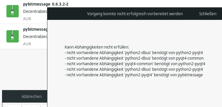

Bei mir nicht (habe ich aber auch nicht anders erwartet).Allfred hat geschrieben: Dienstag 13. April 2021, 13:55 ...Geht dann hinter her auch wieder 'pybitmessage' ?
Probiere es bei dir auch aus, aber mache auf jeden Fall vorher eine Timeshiftsicherung.
- Bildschirmfoto.png (36.82 KiB) 3352 mal betrachtet
