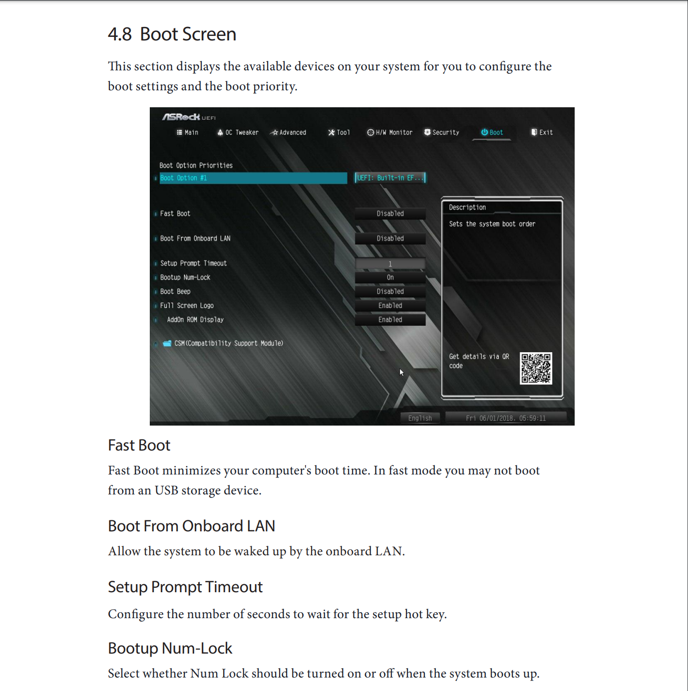

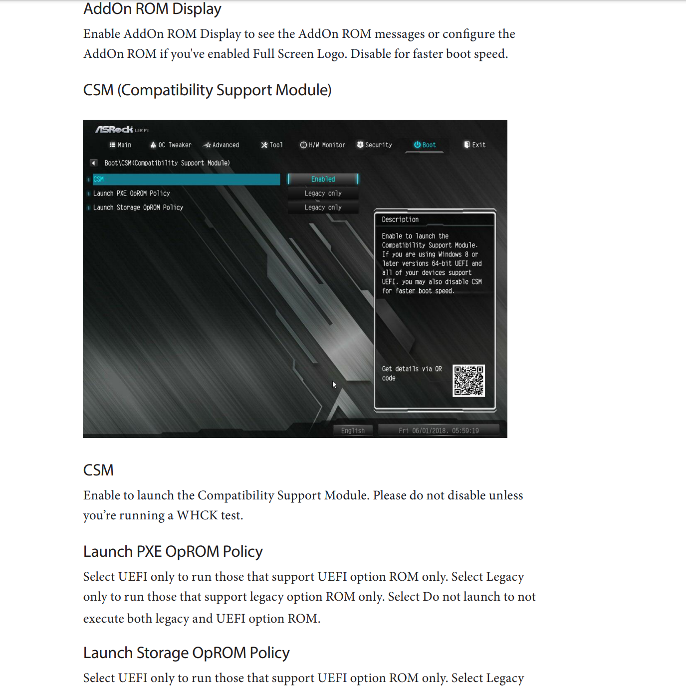

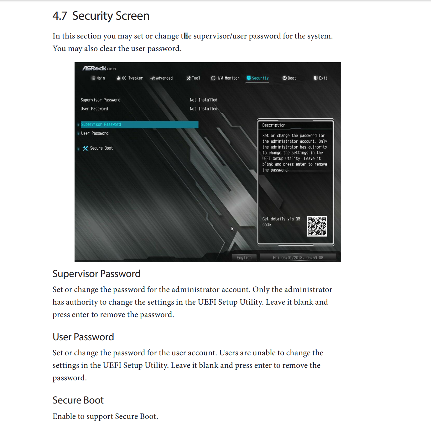

Wenn du ausschließlich Manjaro installieren möchtest (also kein Windows 10 parallel dazu), dann solltest du im Security Screen (Bild 1 ) "Secure Boot" auswählen und die Einstellung deaktivieren.
Anschließend wählst du im Boot Screen (Bild 2) "CSM (Compatibility Support Module)" aus. Dort wählst du unter CSM (Bild 3) enabled aus. Die anderen beiden Einstellungen dort auf "Legacy only" stellen.
Danach wieder zurück zum Boot Screen (Bild 2) und bei den Einträgen unter "Boot Option Priorities"
Boot Option #1
Boot Option #2
...usw.
nur Laufwerke einstellen wo kein "UEFI:" davorsteht (sollte nomalerweise nach den vorherigen Einstellungen eigentlich auch nicht mehr auftauchen).
Wenn Du dann vom Manjaro USB Stick bootest solltest du noch vor der Installation deine interne Festplatte komplett im "msdos" Modus formatieren. Dabei gehen natürlich sämtliche Partitionierungen und Daten verloren.
Boot Option #1
Boot Option #2
...usw.
- Seite 87.png (621.37 KiB) 3038 mal betrachtet
- Seite 88.png (597.8 KiB) 3038 mal betrachtet
- Seite 89.png (657.48 KiB) 3038 mal betrachtet
Re: Bootoptionen
Wenn es nicht funktioniert und Manjaro nicht von der internen Platte bootet, dann kannst du alles wieder rückgängig machen und die "BIOS Default" Einstellungen laden und die Platte wieder ins GPT Format umwandeln.

Re: Bootoptionen
Entweder rufst du mit irgendeiner Taste - meist [F8], [F9] oder [F12] das Boot Menü während des Startvorgangs auf und wählst dort das DVD Laufwerk zum booten aus, oder du gehst noch mal ins BIOS und stellst im Boot Screen (vorheriger Beitrag Bild 2) das DVD Laufwerk als Boot Option #1 ein. Als Boot Option #2 dann die interne Festplatte.Popelmaniac hat geschrieben: Samstag 15. Mai 2021, 05:25 @zompel
Ich habe Manjaro auf DVD gebrannt, aber beim Starten der DVD bleibt der Monitor schwarz. Woran könnte das liegen?
Noch eine Anmerkung!
Direkt darunter steht "Fast Boot". Hast du es wie auf dem Bild ersichtlich auch auf "Disabled"? Denn wenn es aktiviert ist kann es auch Probleme bereiten und bringt meiner Erfahrung nach keine Vorteile. Also stelle es wie abgebildet auf jeden Fall auf "Disabled"!
