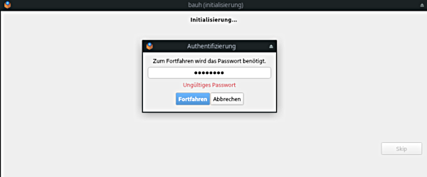

Seltsam das... ich habe bauh in dem Standardrepo gefunden und auch im AUR. die habe ich beide getestet.
Instaltion ist kein Problem, aber da wird ein Passwort beim starten verlangt. Das ich nicht habe.
Makepkg braucht man überhaupt nicht, es sollte wohl einfach starten. Was es ja auch tut, aber da ist das Fenster für die Passworteingabe....
Anscheinend braucht man kein Passwort, dazu habe ich nichts im www gefunden.
Dann gibt es noch eine Anleitung über pip install, das habe ich nicht getestet.
Wie gesagt, seltsam das .. ich kann da nicht weiterhelfen.

Ok, jetzt zu makepkg. Kann mich nicht erinnern das jemals benutzt zu haben. Aber es gibt Programme z.B. fürs AUR, die wollen kein sudo. Da kommt die Passwortabfrage später. Also starte das mal ohne sudo.

In dem Configuration file (~/.config/bauh/config.yml) steht in einem Absatz zu lesen: "store_root_password: true # if the root password should be asked only once". Daraus könnte man ableiten, dass mit "Passwort" das administrative Passwort von Linux gemeint ist.LaGGGer hat geschrieben: Mittwoch 1. September 2021, 14:26 ...es sollte wohl einfach starten. Was es ja auch tut, aber da ist das Fenster für die Passworteingabe....
Anmerkung: Der Zusatz "true" verweist darauf, das Passwort nur einmalig abzufragen und danach nicht wieder.

Schön für dich. Ich nutze das Proggie zwar nicht, aber es ist schon seltsam mit der Passwortabfrage.Rudi96 hat geschrieben: Donnerstag 2. September 2021, 18:21 Hi,
jetzt habe ich doch schon früher Zeit gefunden. Mit Eurer Hilfe habe ich bauh installieren können und habe auch schon ein paar Programme heruntergeladen. Vielen, vielen Dank dafür!
Hab nach dem Tip von Manfrago mal folgende Passwörter probiert:
Password password passwort Passwort
Hat alles nichts gebracht:
Noch mein root passwort getestet, sudo bauh im Terminal ... nix.
Wie gesagt, ich nutze das nicht, braucht eigentlich auch keiner. Installieren über den pamac-manager (Software installieren) geht ja auch, Flatpak, Snap u.s.w.
Aber Anscheinend hat keiner das Problem außer mir.
Interessant wäre es trotzdem zu wissen was da schief läuft.

bauh installieren und mit "bauh" ohne sudo im Terminal oder via Anwendungsmenü aufrufen. Dann sollte auch bei dir die einmalige Passwortabfrage aufpoppen.LaGGGer hat geschrieben: Freitag 3. September 2021, 09:25 Password password passwort Passwort

Habe ich auch nicht behauptet, ist einfach meine Meinung. Außerdem ist das Problem vom TE gelöst.Daemon hat geschrieben: Freitag 3. September 2021, 09:31 Nur weil du es nicht brauchst, heißt das doch nicht, das es keiner braucht.
Ich wollte einfach nur wissen warum die Passwortabfrage immer wieder kommt ohne das ich das Programm starten konnte.
Wie ich geschrieben habe @Manfrago, kein Passwort funktioniert. Hast du meinen Screenshot gesehen?
Anscheinend hat sonst keiner mein Problem, ok, dann eben nicht. Wird jetzt wieder deinstalliert un gut is!
