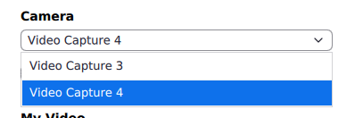

Hallo alle zusammen,
Ich versuche gerade herauszufinden, warum die Webcams die ich habe, nicht richtig benannt werden.
v4l2-ctl --list-devices                                          ✔
Video Capture 3 (usb-0000:00:14.0-11):
	/dev/video0
	/dev/video1
	/dev/media0
Video Capture 4 (usb-0000:3b:00.0-2.3.2):
	/dev/video2
	/dev/video3
	/dev/media1
Wo genau muss ich hier etwas anpassen um systemweit das "Model" als Device Namen angezeigt zu bekommen?
Grüße m1syss

Danke für deine schnelle antwort :-)
Ich hab mein Problem glaube falsch erklärt.
Natürlich möchte ich die Webcam z.B. in "zoom" nutzen. Da wäre es von Vorteil, wenn eben der Modell Name angezeigt wird und nicht Video Capture 3 oder 4
Bildschirmfoto vom 2021-12-20 18-36-55.png (10.62 KiB) 3719 mal betrachtet
Ich bin mir aber nicht sicher, wie genau und wo sowas definiert wird. Den egal welche Application ich nutze, es wird immer nur Video Capture 3 oder Video Capture 4 angezeigt.

Genau mir geht es um die Namensgebung.
Unter Debian funktioniert das auch alles super, dort wird mir der richtige Name angezeigt. Nur hier unter Manjaro nicht und ich verstehe leider nicht wieso

Hallo m1syss,
Normalerweise sollte das über udev-Rules erfolgen. Wenn nicht, kannst Du versuchen, so eine Regel selbst zu schreiben. Wenn das verschiedene Cams sind, kannst Du dafür Vendor- und Produkt-ID benutzen. Mit lsusb deine Geräte ausgeben, da sollte für jede solch eine Zeile ausgegeben werden:
 lsusb
 Bus 002 Device 003: ID 1234:0064 XYZ-Webcam
1234 = idVendor, 0064 = idProduct
Sollten alle Kameras die gleichen Nummen haben, wird es komplizierter. Dann müsste man
udevadm info...
bemühen.
in /etc/udev/rules.d/ legst Du mit root-Rechten eine Datei an, Name egal, muss nur die Endung rules haben. Ich nehme jetzt mal 99-webcams.rules an:
Dort für jede Kamera eine Zeile, in die Du nach diesem Muster die gefundenen Werte idVendor und idProduct einträgst und hinter NAME den gewünschten Namen. Leerzeichen geht wohl, aber bei Umlauten bin ich mir nicht sicher. Auf jeden Fall in Anführungszeichen. Und die Id und den restlichen Kram genau nach dem Muster
cat /etc/udev/rules.d/99-webcams.rules
SUBSYSTEM=="usb", ATTR{idVendor}=="1234", ATTR{idProduct}=="0064", NAME="videoname"
Am besten Neustart, dann nachsehen, ob es funktioniert. Wenn nicht, weden die Namen wohl irgendwo überschrieben (oder es sind Schreibfehler in den Zeilem, die dann auf meine Kappe gehen).
