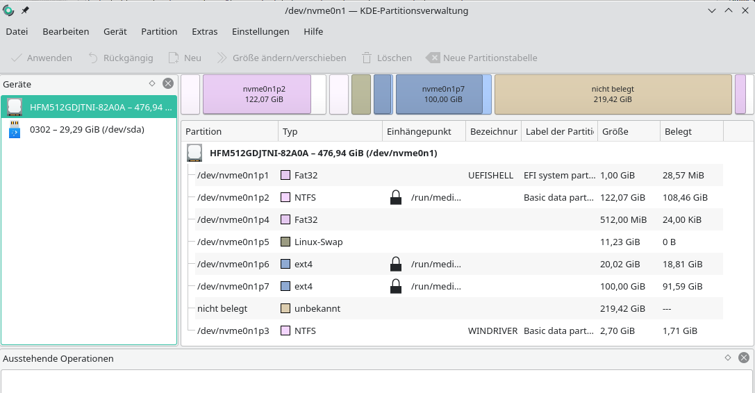

Danke für die Nachrichten und entschuldigung für die paar Tage Abwesenheit, hab gerade erst angefangen mich darum zu kümmern.
Also ich bin jetzt in nem Live-System und die beiden Linux Laufwerke (/ und /home) mit allen Daten sind noch da.
Hier sind die Partitionen in nem Bild:

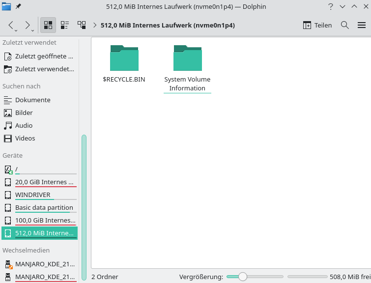

Wie man sieht ist die boot-Partition (p4) fast leer:
â–º Text anzeigen
und in den beiden Linux Partitionen danach (/ und /home) alles noch da.
(Man beachte den nicht zugeteilten Bereich ::) - dachte damals, dass man den im Nachhinein ohne Probleme einer Partition zuteilen kann. Ist aber wohl nicht unbedingt möglich, oder?)

schöne Blder, aber leider nicht das, was ich erwartet hatte. Was hatte ich geschrieben:
Zumindest solltest Du ein Live-System zur Hand haben. Du bootest vom Live-System und gibst uns die Terminalausgabe von
sudo fdisk -l
 und / oder auch gleich
 sudo lsblk -o NAME,FSTYPE,TYPE,SIZE,MOUNTPOINT,LABEL,UUID
im Codeblock. Und bitte, diesmal so wie es das Terminal ausgibt, von Promt zu Promt (Eingabebefehl eingeschlossen)

sudo lsblk -o NAME,FSTYPE,TYPE,SIZE,MOUNTPOINT,LABEL,UUID                                      ✔
NAME        FSTYPE   TYPE   SIZE MOUNTPOINT              LABEL            UUID
loop0       squashfs loop    19M /run/miso/sfs/livefs
loop1       squashfs loop 785,6M /run/miso/sfs/mhwdfs
loop2       squashfs loop   2,1G /run/miso/sfs/desktopfs
loop3       squashfs loop 790,9M /run/miso/sfs/rootfs
sda         iso9660  disk  29,3G /run/miso/bootmnt       MANJARO_KDE_2122 2022-01-23-13-30-08-00
├─sda1      iso9660  part   3,7G                         MANJARO_KDE_2122 2022-01-23-13-30-08-00
└─sda2      vfat     part     4M                         MISO_EFI         01B3-DEA1
nvme0n1              disk 476,9G
├─nvme0n1p1 vfat     part     1G                         UEFISHELL        DC84-0D14
├─nvme0n1p2 ntfs     part 122,1G /run/media/manjaro/A8DC                  A8DC9027DC8FEE3E
├─nvme0n1p3 ntfs     part   2,7G                         WINDRIVER        4426845E2684533A
├─nvme0n1p4 vfat     part   512M                                          ACEF-E499
├─nvme0n1p5 swap     part  11,2G                                          fa3c42c4-b198-43cb-8a1e-2675585a7a81
├─nvme0n1p6 ext4     part    20G                                          4292aea1-d298-4531-8c94-4efe43248be3
└─nvme0n1p7 ext4     part   100G                                          2ae296d5-3375-46f9-b7e2-af1e7d44e78e

Das ist Deine Festplatte mit Windows und Linux.
und das ist Dein Linux-System.

um Irrtümer auszuschließen, Du hattest auf
eine /boot erstellt?
Diese hast Du formatiert? Nun einmal unabhängig davon wann eine eigene /boot gebraucht wird, wenn es nur diese Partition betrifft gehe ich davon aus, dass diese Partition den Bootlader GRUB aufnehmen sollte, der ist nun weg.
Daraus folgt:
Wird diese Partition nicht mehr benutzt, kann der Bootlader GRUB auch in das System
= Dein /root eingetragen werden.
Habe ich das richtig interpretiert?

Hier die Kurzform wie "p4" wieder zu dem wird, was sie vermutlich einmal war:
Livesystem booten, Daten sichern
* Systempartition unter /mnt einhängen
* Bootpartition unter /mnt/boot einhängen
* per chroot ins installierte System wechseln
* Kernel neu installieren
* die UUID der Bootpartition in der fstab anpassen
* eine GRUB 2/Reparatur durchführen
* chroot verlassen, Partitionen aushängen, System neu starten
Nachtrag: Sollte es zutreffen was ich vermute, solltest Du Dich damit schon einmal beschäftigen. https://wiki.manjaro.org/index.php/GRUB ... Bootloader

Windows bootet weiterhin. Ich hatte in Windows die /boot Partition anstelle eines USB-Stick formatiert, deswegen gibt es GRUB nicht mehr, so wie du festgestellt hast. Und diese DVD sda iso wird einfach das linux live-system sein.
Du hattest auf
Ja, genau.
Alles klar, danke!
Mal sehen ob ich das mit der Anleitung hinkriege ::)
