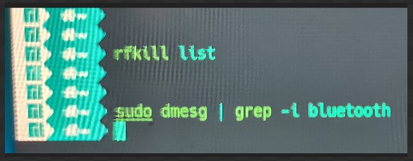

Was sagt denn
 sudo dmesg | grep -i bluetooth
Ich kann mir nicht vorstellen das da nichts ist.

Re: Kein Bluetooth nach Update mehr
Beitrag von HarroL »
Moin dem ist aber leider so
Da das Laptop keine verbinung zum netz hat kann ich leider nur ein Foto anheften
Moin
Das ist ja ärgerlich,das da nichts ist.
