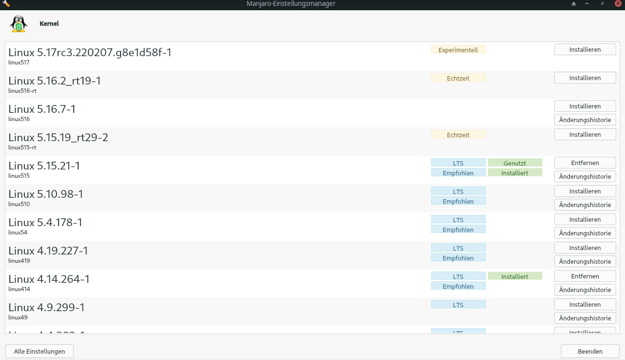

Schaue mal unter
xfce4-settings-manager
-> Manjaro-Einstellungen -> Kernel ob der Linux 4.14 LTS für deinen Computer empfohlen ist. Wenn ja, auf "Installieren" drücken und beim nächsten Start in Grub mittels erweiterter Optionen auswählen.

Manfrago hat geschrieben: Montag 21. Februar 2022, 14:33 Schaue mal unter
Hallo Manfrago,
ja, der empfohlene Kernel ist installiert.

Gut. Jetzt wie bereits erwähnt beim nächsten Start in Grub mittels erweiterter Optionen den Kernel 4.14 auswählen und schauen, ob der besser funktioniert.
