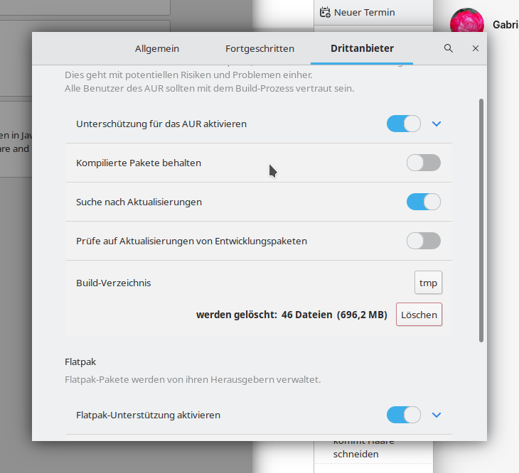

Warum hast du eigentlich die Datei von der Webseite herunter geladen?
Im AUR Repo wird jdownloader2 als Datei angeboten
Snap und Flatpak bieten auch eine Version an. Versuche doch einmal eine von denen, eventuell fehlt bei der herunter geladenen Datei irgendeine Abhängigkeit...
Eventuell musst du in den Einstelleungen unter Drittanbieter AUR, Flatpak und Snap erst aktivieren.
aur einstellungen.png (65.62 KiB) 2229 mal betrachtet
