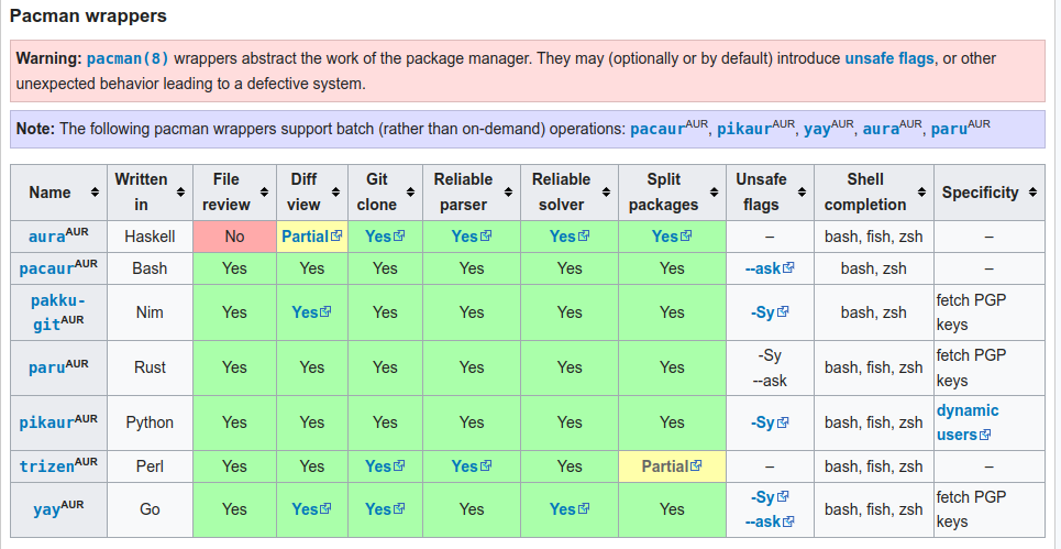

hier ein link aus dem ArchWiki:
https://wiki.archlinux.org/title/AUR_he ... n_wrappers
... wusste gar nicht, dass es so viele Programme dazu gibt.

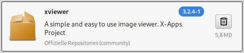

Siliziumfuchs hat geschrieben: Freitag 24. Juni 2022, 15:56 Also wenn es der Standard von Cinnamon ist, warum erscheint der dann hier bei irgendwelchen AUR-Geschichten?
Was meinst du mit AUR Geschichten? Mein xviewer ist aus dem Offiziellem Repo.

Bist du dir sicher das du bei trizen beleiben willst?
Re: trizen & pacaur
Es ist wirklich irgendwie Geschmackssache. Ich dachte schon pacaur ist ziemlich verlässlich und Aufgrund dieses Threads habe ich jatzt auch noch paru installiert und der gibt mir jetzt auch veraltete AUR Pakete an.

Wenn du Paru installierst wirst du wahrscheinlich wieder ein anders Ergebnis haben.
Ich meinte ja nur weil Trizen keine PGP-Keys kann ....

josefine_h hat geschrieben: Freitag 24. Juni 2022, 17:42 Ich meinte ja nur weil Trizen keine PGP-Keys kann ....
ja, ok... Dann yay, das macht auch keine Probleme .. man sehen ob ich mich daran gewöhnen kann...
Wo braucht ich denn das mit den PGP-Keys ? Sagt mir jetz nix, hab das Feature auch nicht mit tritzen vermisst.
