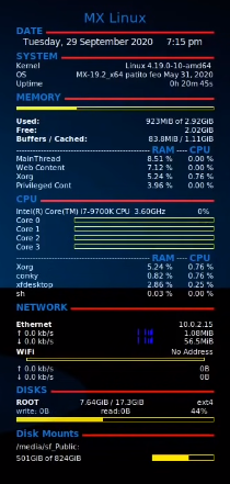

ich würde gerne wissen ob es einen
Conky Manager für Manjaro KDE gibt. siehe Bild ? Das im Bild ist von MX Linux. Ich finde die Angaben in diesem Widget super hilfreich, vor allem wen man manjaro KDE mit einem Laptop betreibt. Herzlichen Dank für Ideen ;D

Die Konfiguration des im Eingangspost abgebildeten Conkys für MX-Linux findet sich hier:
https://github.com/MX-Linux/mx-conky-da ... oO/MX-Full
Diese Konfiguration könntest Du als Datei ~/.conkyrc speichern. Damit sie unter Manjaro funktioniert bzw. sinnvolle Anzeigen generiert, müsstest Du allerdings noch ein paar Anpassungen vornehmen.

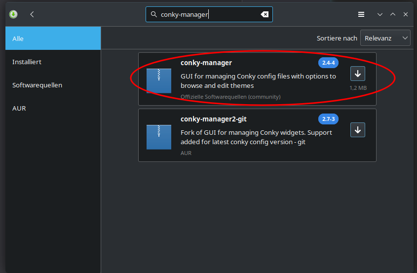

Den Conky-Manager gibt es doch in den Repos:
Den Rest musst du dir ja ohnehin selbst dazu basteln.

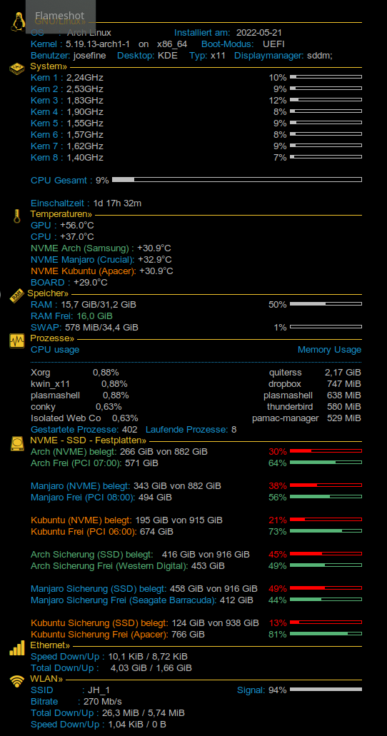

So habe ich mir mein Conky gebastelt:
eigenes conky.png (130.55 KiB) 2469 mal betrachtet

josefine_h hat geschrieben: Dienstag 11. Oktober 2022, 09:14 Den Conky-Manager gibt es doch in den Repos
Ja, hatte ich auch schon in meinem Beitrag #4 angemerkt.
