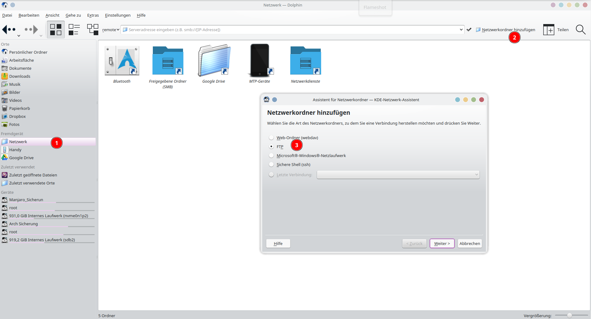

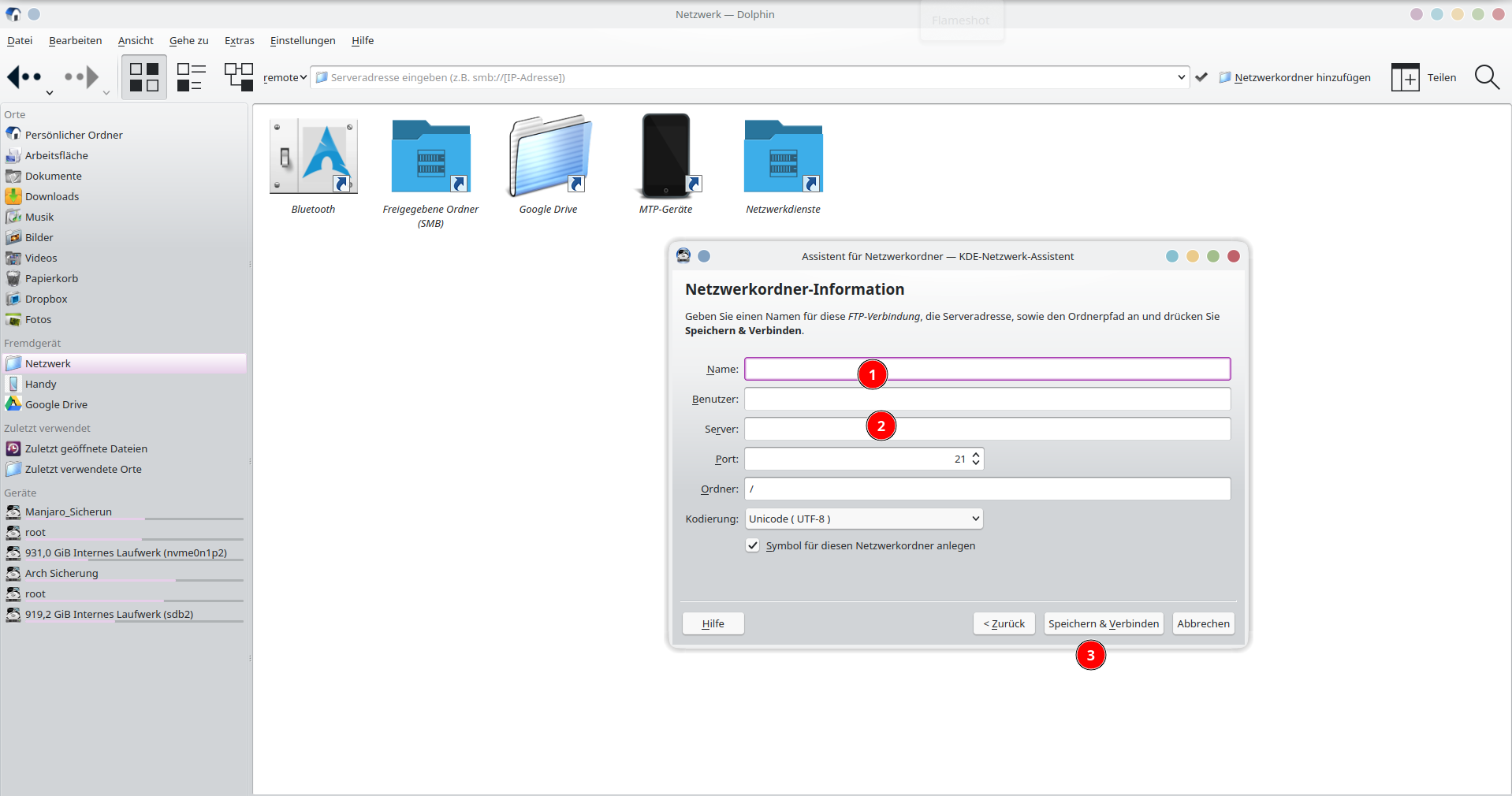

Ich kann dir nur Anhand von KDE und Dolphin eine kleine Anleitung geben. Wenn du etwas anderes als KDE verwendest musst du schauen ob es in deinem Dateimanager ähnlich funktioniert.
Zuerst öffnest du Dolphin.
Dann klickst du auf Netzwerk -> oben auf Netzwerk Ordner hinzu fügen -> dann wählst du FTP -> dann gibst du die Daten und klickst auf Verbinden.

Hallo Josephine,
das ist ja mal ein wirklich guter Tipp. Habe das gerade mit meinem Nemo-Datei-System unter Cinnamon getestet und bin begeistert. Mache das jetzt nur noch so.
Bisher habe ich meine Anroid-Smartphones immer per android-file-transfer mit meinen Linux-Rechnern verbunden, aber mal klappte es und mal eben nicht. Ich dachte eigentlich zuletzt, dass es an den Datenkabeln liegen könnte, zuletzt hatte ich mir ein gutes USB-C-Kabel von Anker zugelegt und das ging eigentlich fast immer...
Aber jetzt habe ich ja einen viel bequemeren Weg gefunden, den ich weiter gehen werde.
Vielen Dank, viel Freude und alles Gute
