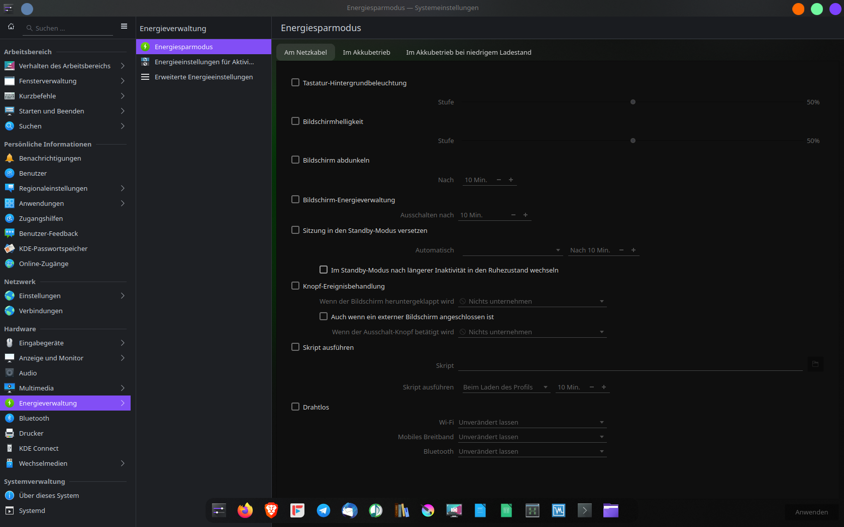

Wie versetzt Du denn den Laptop in Standby wenn er im Dock angeschlossen ist? Verstehe ich das richtig, der Laptop ist im Dock eingerastet Du versetzt ihn in Standby und dann entfernst du den Laptop (ohne runterfahren) und möchtest ihn aus diesem Standby wieder aktivieren und hier erscheint dann der Blackscreen?
Ich habe nach dieser Annahme, mal den Laptop im Dock unter aufrufen Menü unten den Laptop in Standby versetzt und ihn dann komplett aus der Dockingstation entfernt. Dann habe ich den Laptopdeckel aufgemacht und es erscheint das Anmeldefenster und ich konnte mich ganz normal anmelden.
Dass ganze funktioniert aber nur, wenn Du in den Energieeinstellungen alles deaktivierst, wie ich es beschrieben habe und dann solltest Du den Laptop mit Drücken Windows Taste + P den Laptop wie abgebildet einstellen.
Die zwei linken Einstellungen sind die wichtigen !!
Auch das ist ohne Erfolg gekrönt. Die Vermutung hatte ich auch bereits. Aber es scheint so, dass das System vollständig eingefroren ist, nachdem es aufwacht. Denn selbst beim Betätigen des Power-Knopfs (auch bei der Einstellung, dass beim Drücken des Knopfes der Abmeldedialog gezeigt werden soll), fährt der Rechner nicht runter, sondern lässt sich nur über harten Shutdown runterfahren. Auch Wechsel in tty2 etc. ist nicht möglich.

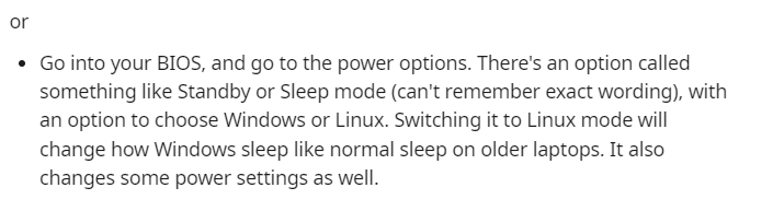

Windows weiß ich nicht, habe den Rechner ohne Windows bekommen. Ich habe versucht mal ein Live-Windows-System zu erstellen, was mir jedoch leider nicht gelungen ist. Sonst hätte ich darüber mal versucht, die Firmware der Docking-Station oder des Monitors zu aktualisieren.
Sleep-Mode ist bereits Linux. Hatte es auch mal mit Windows-Modus probiert, aber natürlich ohne Erfolg.
Der Sleep-Modus ist ja nur eine Option dafür, ob es sich um ein "Suspend to idle" oder "standby" handelt: https://www.kernel.org/doc/html/v4.15/a ... tates.html
Ab Windows 10 ist es dieser schnell-Aufwach-Modus Sleep to Idle, der auch bei Smartphones Anwendung findet.
Zumindest sofern ich das richtig in Erinnerung habe…

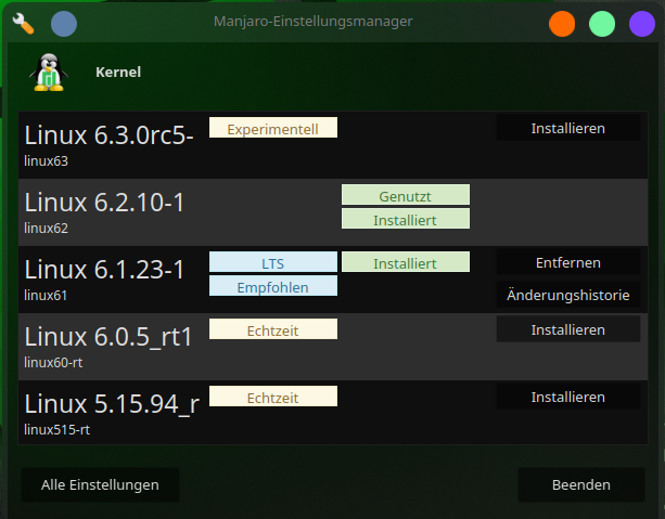

Re: Monitor-Probleme bei Lenovo mit Docking-Station
Ich habe bei meinem Thinkpad T560 und T460 als auch bei einem T570 folgenden Kernel installiert und bei allen funktioniert das Aufwachen nach dem abdocken. (nutze ein Dock für alle 3 Modelle)
Vielleicht würde ja der Kernelwechsel etwas ändern, ausprobieren würde ich es schon. Auch habe ich sicherheitshalber 2 Kernel installiert, falls mal einer abstürzt.
Dein installierter Kernel 6.3 scheint noch kein stabiler Kernel zu sein, denn unter Archlinux(Rolling Release) werden derzeitig 6.2.11 angeboten zum installieren. Siehe Linux Kernel Archive:
Ich würde auf jedem Fall einen stabilen Kernel installieren 6.2.10 oder 6.2.11. Wobei manjaro Kde nur den 6.2.10 derzeitig anbietet, wie ich bereits beschrieben habe.
Eine Anleitung zur Kernel Installation anbei. Wobei die einfachste in der Anwendung manjaro Einstellungen zu ändern ist.
https://wiki.manjaro.org/index.php/Manjaro_Kernels
