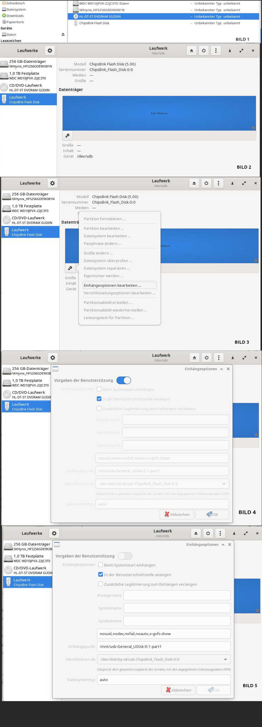

nachdem ich von Thunderbird meine Daten in ein [*.zip] file auf einen 8-GB USB-Stick exportiert/transferiert habe
wir der Stick im Dateimanager nicht mehr erkannt. (s. Bild1)

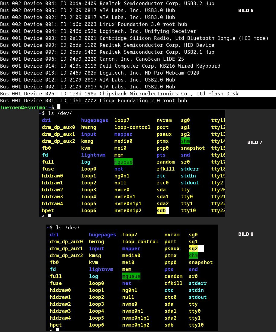

Im Laufwerksmanager wird er angezeigt als /dev/sdb (kein Medium) (s. Bild 2)
Wenn ich dort Optionen auswähle kann ich nur Einhängeoptionen auswählen (s. Bild 3)
Es erscheint dieser Reiter (s. Bild 4) wenn die Option "Vorgaben der Benutzersitzung" zurück gestellt wird
kann ich zwar die Einhängepunkte andern aber nicht abspeichern (s. Bild 5)
Wenn ich eingebe wird der Stick angezeigt. (s. Bild 6)
Wenn ich
ls /dev/
nach dem einstecken eingebe wird der Stick angezeigt als "sdb". (s. Bild 7)
zusätzlich wird noch "sg2" (s. Bild8) neu angezeigt!

taurolapan hat geschrieben: Mittwoch 19. April 2023, 23:20 nachdem ich von Thunderbird meine Daten in ein [*.zip] file auf einen 8-GB USB-Stick exportiert/transferiert habe

Wenn ich
fdisk -l
aufrufe wird der USB-Stick nicht aufgeführt.
Obwohl vorher eine FAT32 Partition vorhanden war wird jetzt
bei
ls /dev/
nur "sdb" angezeigt.
Darum kann auch die Partition
sudo mount /dev/sdb1  usb0
nicht gemountet werden.
mount: /home/juergen/usb0: Spezialgerät /dev/sdb1 ist nicht vorhanden.
       dmesg(1) könnte nach einem fehlgeschlagenen mount-Systemaufruf
       weitere Informationen liefern.

Beim Aufruf mit eingehängten USB-Stick von
sudo dmesg |grep usb
[19798.798569] usb 1-4.3: Manufacturer: Generic
[19799.092534] usb 1-4.3.3: new high-speed USB device number 13 using xhci_hcd
[19799.216027] usb 1-4.3.3: New USB device found, idVendor=0bda, idProduct=1100, bcdDevice= 1.01
[19799.216031] usb 1-4.3.3: New USB device strings: Mfr=1, Product=2, SerialNumber=0
[19799.216033] usb 1-4.3.3: Product: HID Device
[19799.216034] usb 1-4.3.3: Manufacturer: Realtek
[19799.220694] hid-generic 0003:0BDA:1100.0008: hiddev96,hidraw0: USB HID v1.11 Device [Realtek HID Device] on usb-0000:00:14.0-4.3.3/input0
[21163.743961] usb 1-1: USB disconnect, device number 2
[21166.831775] usb 1-1: new high-speed USB device number 14 using xhci_hcd
[21166.972101] usb 1-1: New USB device found, idVendor=1e3d, idProduct=198a, bcdDevice= 1.00
[21166.972114] usb 1-1: New USB device strings: Mfr=0, Product=0, SerialNumber=0
[21166.977327] usb-storage 1-1:1.0: USB Mass Storage device detected
[21166.978312] scsi host5: usb-storage 1-1:1.0
Kann das weiterhelfen?
